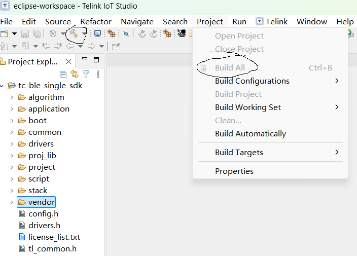

同现象

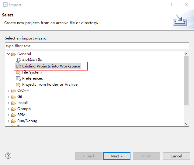

你好,请问你是如何导入的这个工程呢,telink 的 SDK 在 IoTStudio 中正确的导入方法应该是 Import projects --> General --> Existing Projects into Workspace , 如下图:
看你的现象,你似乎是在导入时选择了 Import projects --> General --> Projects from Folder or Archive ?
