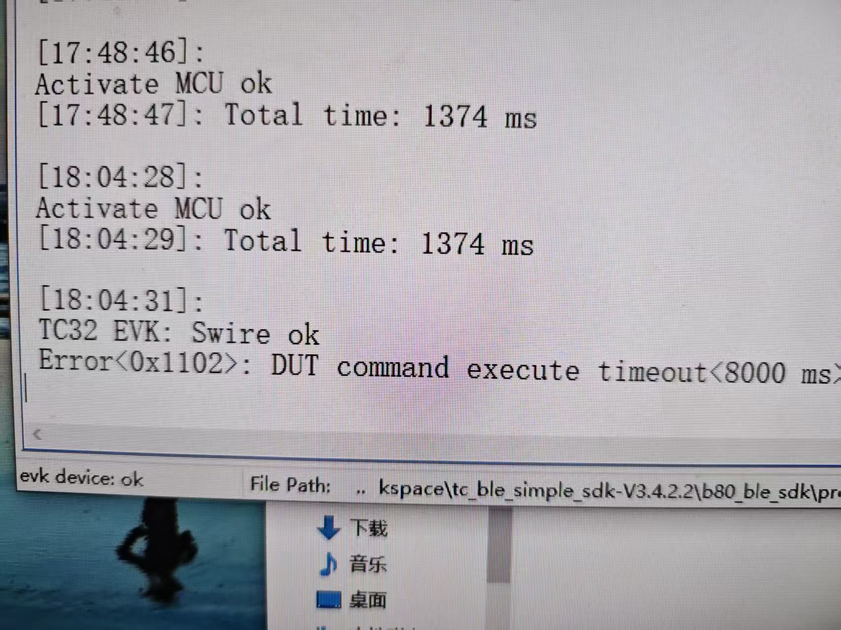

芯片型号: tlsr8208b
我现在买了一块tlsr8208b,按照原理图画pcb后现在正在测试,上电之后tlsr8208b进入自带代码的运行状态,但是可以active,不能unlock这是什么原因,我现在想烧入新的代码烧不进去 d0aa786327ea1f689335aaf811cb8f64.jpg

您好,请按以下步骤操作:
1.在不能unlock之前,是否有其它操作,如果有,请详细描述;
2.确认原理图与参考设计是否一致;
3.检查PCB板的VBAT、SWS、GND与烧录器的3V3、SWM、GND接线是否正确;
4.用万用表检查芯片供电电压是否正常,用示波器检查晶振波形是否正常;
