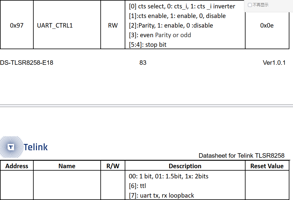

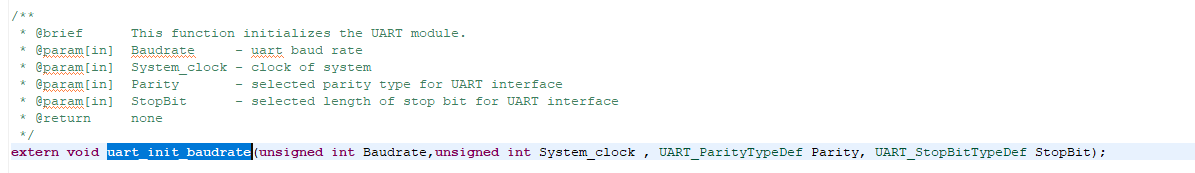

image.png image.png 我查看了uart.h和寄存器,似乎都没有提到如何修改uart的数据位,TLSR8258的数据位固定是8吗

你好, TLSR8258的  uart 数据位只支持 8位的
