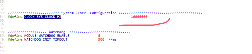

2),另外工程代码默认系统始终配置的是16000000,但是实际开发板上的晶振看丝印是24M,  如下位置需要修改为24M 吗?

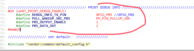

1,app_config.h文件中,工程默认是PB6口子作为打印输出,但是开发板上并没有发现此引脚,所以我改为PB5,如下图。

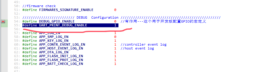

2,打开GPIO口模拟串口宏定义

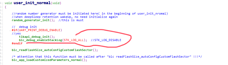

3,LOG内容都打开,如下图

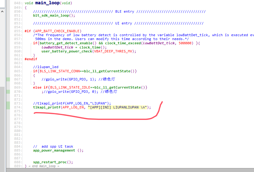

4,main_loop 函数里打印一些内容。  但是用示波器去测量PB5脚,没有任何电平变化。

#define DEBUG_INFO_TX_PIN                           GPIO_PA2
如果pin 配好了 ,还不能打印,可以直接在驱动的demo 中使用打印功能,此功能在我们驱动代码中是做过验证的。

你好 关于 系统始终配置的是16000000 的问题,请问您用的是那个demo

使用825x_module  demo
