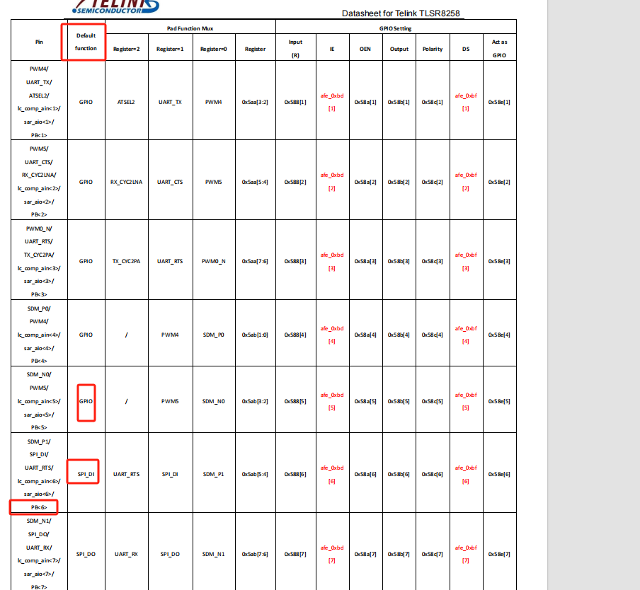

image.png 在文档(8258手册)DS_TLSR8258-E_Datasheet for Telink BLE+IEEE802.15.4 Multi-Standard Wireless SoC TLSR8258中的GPIO功能。有几个IO口默认功能不是GPIO功能的,需要怎么操作才能让该IO口变成普通的GPIO口功能呢。在代码中直接使用
               gpio_set_func (GPIO_PB6, AS_GPIO);
               gpio_setup_up_down_resistor(GPIO_PB6, PM_PIN_PULLDOWN_100K);//GPIO_PULL_DN_100K
               gpio_write(GPIO_PB6, 1);
                  gpio_set_output_en(GPIO_PB6, 1);
并不能将该IO口设置成GPIO功能。

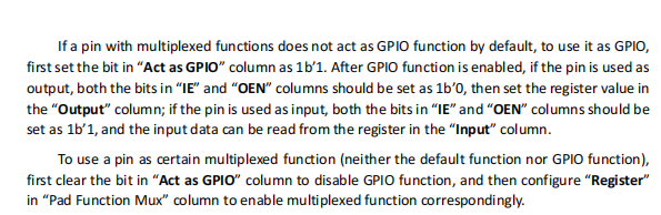

在文档GPIO寄存器表的下面说明怎么操作。但是没有DEMO说明。需要怎么写?

加一想问这个问题,我是PC4脚不能设置成
