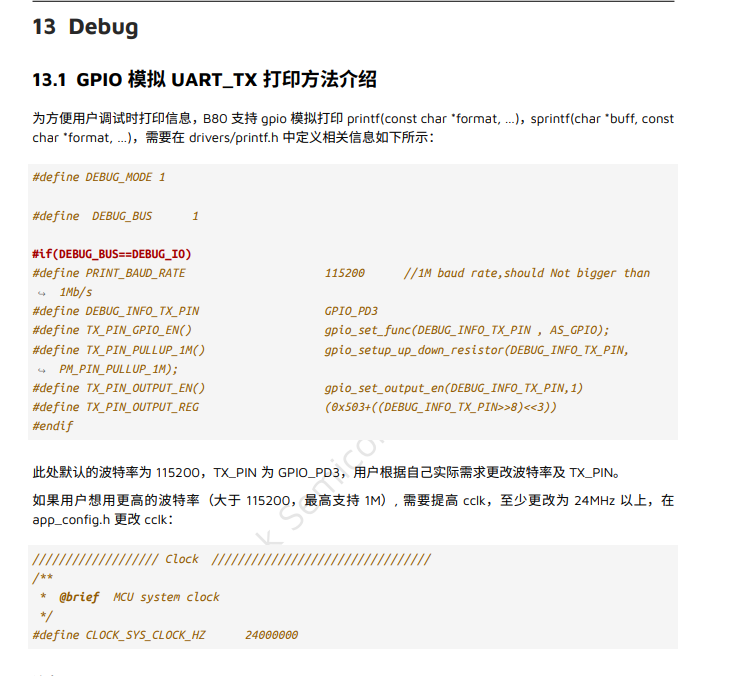

1725417693195.png 为什么资料写的改动TX_PIN就能驱动串口输出,之前有串口输出的在改动引脚后不能输出了,就PD3改PD7,都是可以做GPIO引脚的

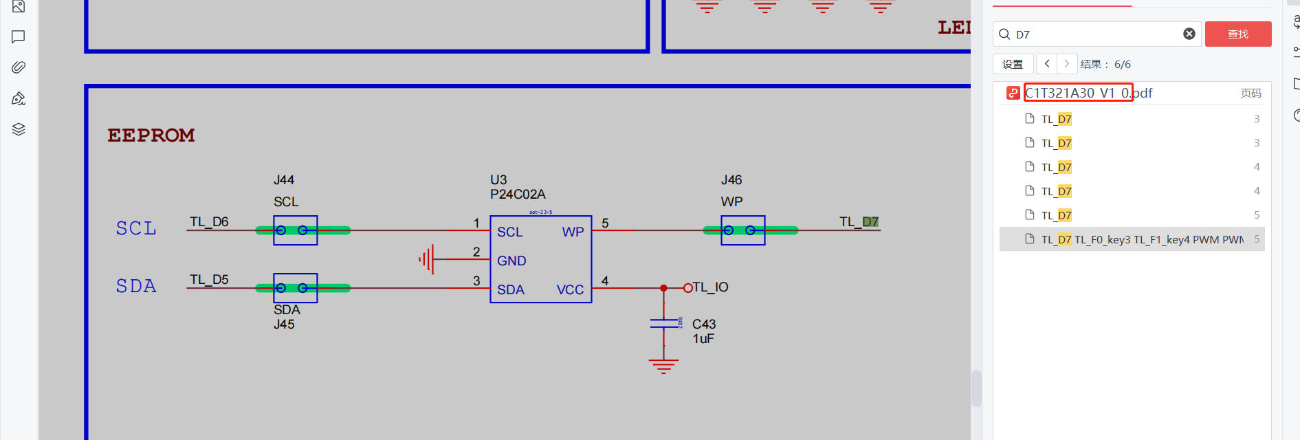

PD7有复用为其他功能吗,板子上PD7有接其他器件吗

看一下j46是否短接,如果短接了请断开,再试一下PD7 做打印脚,我这边试了一下,PD7做打印脚没问题
