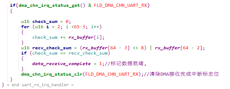

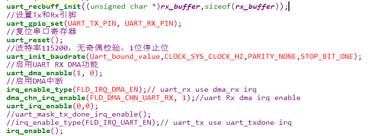

为啥我串口配置为DMA接收模式,死活进入不了DMA接收中断啊,什么情况,我初始化和配置参考了UARTdemo那样写的也没问题,有没用大佬帮我看一下我的代码哪里有问题

uart_irq_enable(0,0);有问题应该

uart_irq_enable(0,0); 是禁止中断
