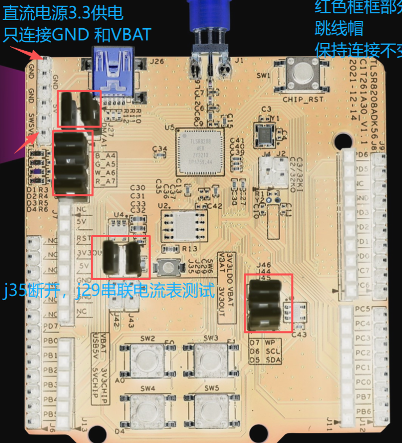

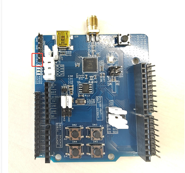

您好,想确认一下这样测电流对不对?
如下附件图1:
我现在复测不出你们说明手册上提供的参考电流,因此想来确定一下所有的细节对不对
32

您好!
首先使用我们的PM_DEMO,可以手动在这选择睡眠模式,#define PM_MODE        SUSPEND_32K_RC_WAKEUP,注意#if CURRENT_TEST  该宏设置为1,gpio_shutdown(GPIO_ALL);要打开。
36

发表于 2026-8-7 17:16:03 | 显示全部楼层 来自 上海
你是不是在active下测的。uA级别的都是休眠态下的电流,此时SWS是不通的,你可以跑一下PM_DEMO,让mcu进入休眠态,然后再测电流
