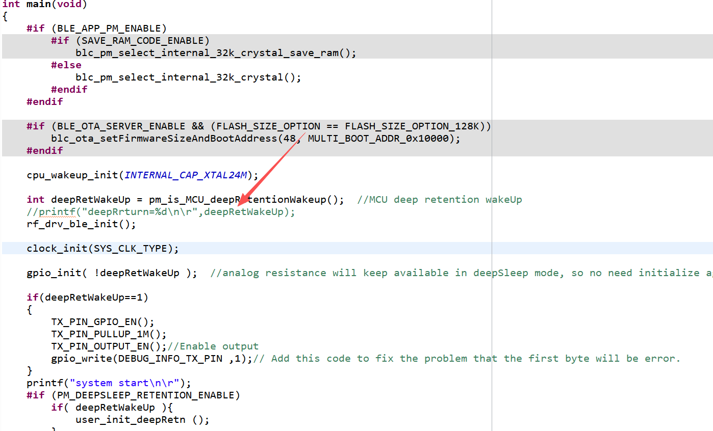

芯片型号: 8208
SDK及版本: tc_ble_simple_sdk_B80_V3.4.2.2_P10
image.png 我试了手机去连这个设备还是正常的,板子显示连接状态的红色灯也会亮,但是我比如我connect回调打印的connect end 之类的都不会打印了,想知道是什么原因导致的,
目前我自己的猜测是不是因为这个是软件模拟的uart,因此耗时比较长,所以SDK底层程序对特别耗时的东西做了处理

打印处理耗时比较长,建立只在主循环任务中打印,不要在初始化阶段或者中断中打印

好的,明白了

问题解决了,可以关贴了
