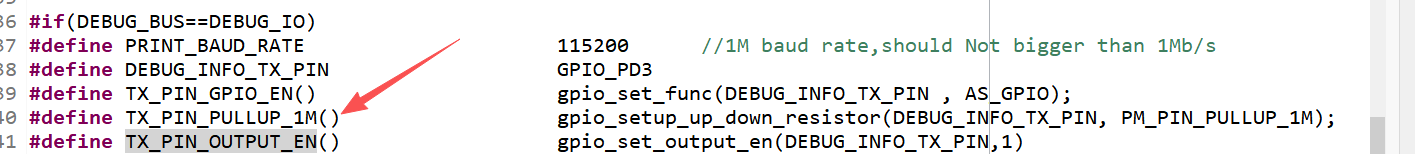

2.睡眠起来以后是不是直接调用printf就行printf内部调用了初始化,以及输出?

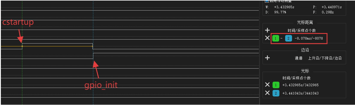

发表于 2025-8-21 14:20:22 | 显示全部楼层 来自 上海
以默认程序配置为例,上电到GPIO初始化完成,大概需要8ms。suspend和deep retention睡眠回来,不需要进行GPIO的初始化。
你也可以自己进行测试,方法为:
1、使能cstartup_flash.S文件中的GPIO_DEBUG_EN,这个宏的作用是,在上电跑到软件boot阶段,将PB4口拉高。
2、使能DEBUG_GPIO_ENABLE,并在gpio_init之后调用 DBG_CHN0_TOGGLE;  默认的CHN0的GPIO口为PD0。
在上电的时候用逻辑分析仪可以测量出上电到gpio初始化完成的时间。
