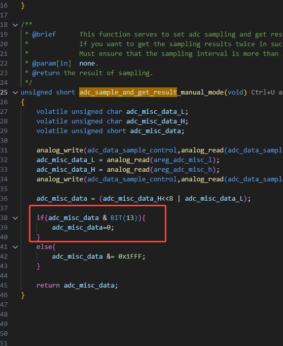

驱动暂时未支持差分功能, 后续会陆续开放该功能
如果你这边已经配好了差分,只是认为输出不对, 可以尝试修改以下逻辑
