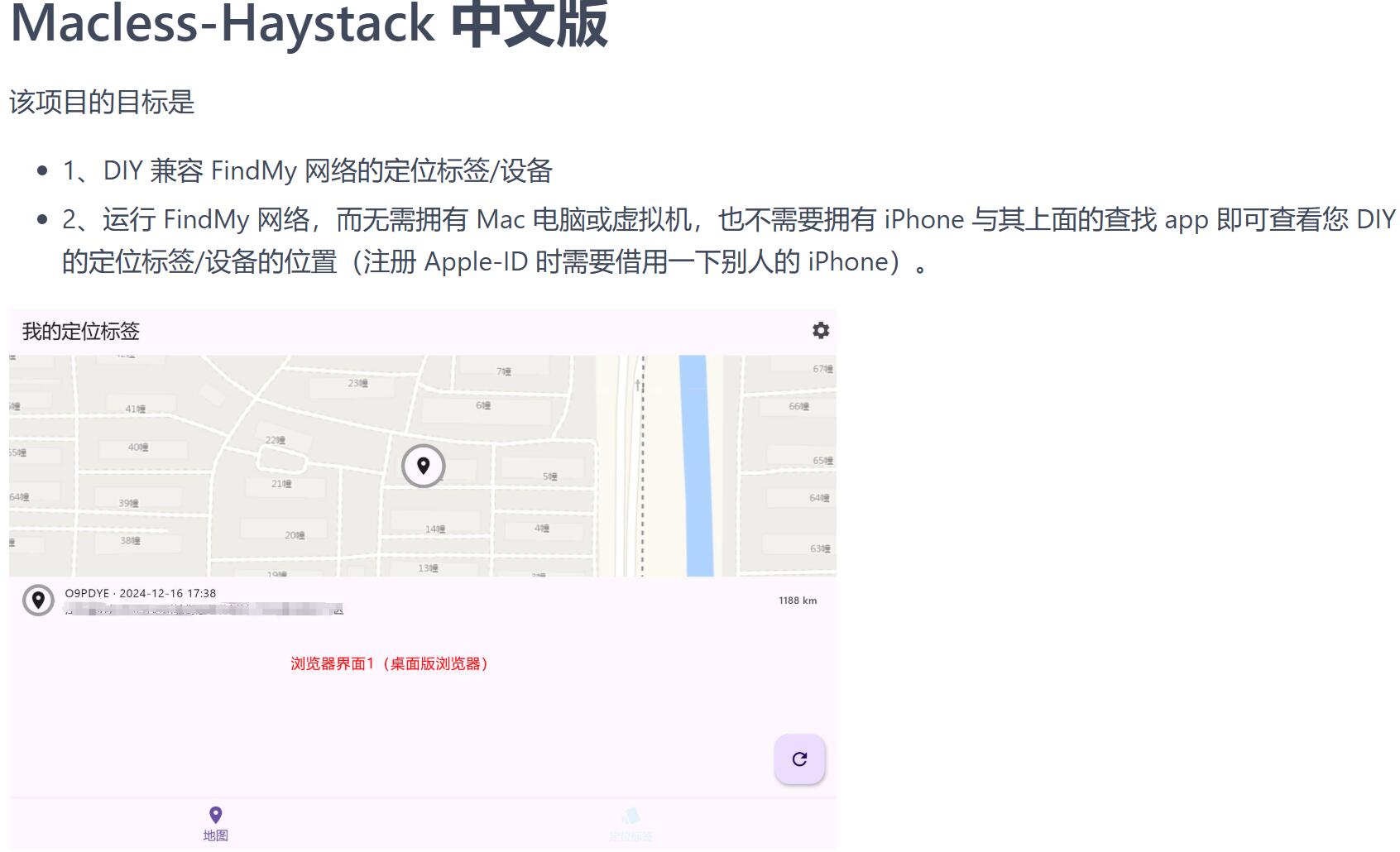

如果不知道是什么的,请移步 以前的帖子 https://forum.telink-semi.cn/forum.php?mod=viewthread&tid=804
苹果上周改变了获取位置报告的机制,现在一次请求最多只能取到20~40条位置报告。
若一次性使用太多公钥去请求,可能会出现取不到最新位置的情况。
项目(https://gitee.com/lovelyelfpop/macless-haystack)已经适配,改为分批次获取(所以速度比以前略慢)。
