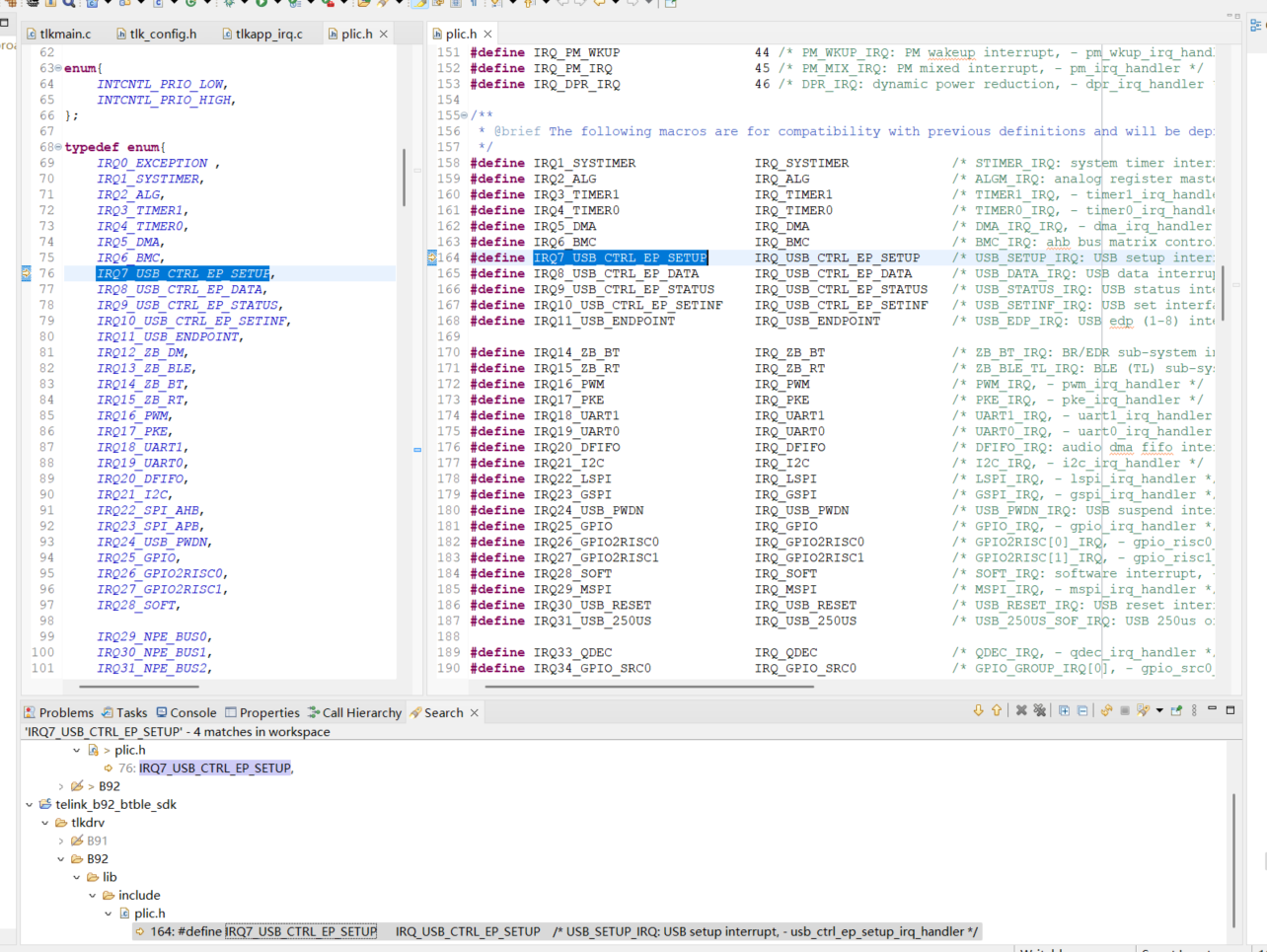

你好,btble工程,B92只有IRQ11_USB_ENDPOINT中断,没有7/8/9中断,所以sdk封装的tlkusb_core_handler没作用,对于btble工程有B92单独的usb中断回调函数吗?

是有,但是硬件没有7/8/9中断源,只有11中断。11进入判断不了7/8/9。而且单独7/8/9也不会进VT_TAB,B91是会进入7/8/9,反而11没使用。硬件上应该有差异

是有,但是硬件没有7/8/9中断源,只有11中断。11进入判断不了7/8/9。而且单独7/8/9也不会进VT_TAB,B91是会 ...
7/8/9都是属于端点0的操作,setup,data,状态,usb 有正常枚举都会跑这几个。你的usb 有修改什么东西?用的哪个板子测试?

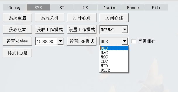

#endif这里你选择的是什么呢?用uart 串口,连接上之后,这里也可以切换的

你好,B92主时钟影响USB和烧录,设置成96M无法连接烧录器,需要断开flash连接。USB枚举需要24M,其他频率不行。如何正常使用96M呢,log已改串口了
