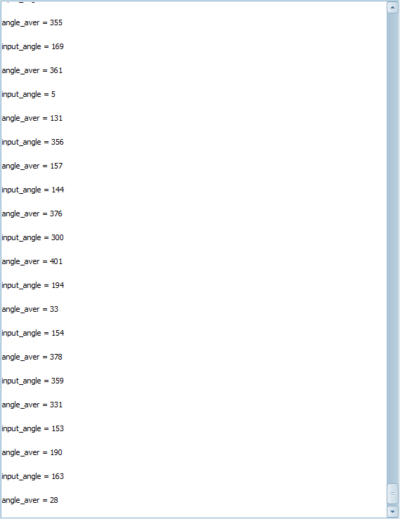

这是接收到的数据

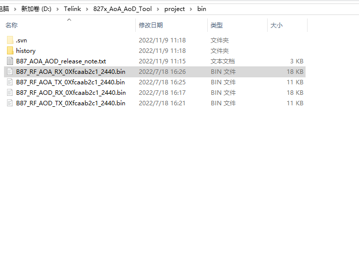

固件为这一份

多边形板的angle也是漂移很大,没有规律,计算相位差也是,可以看我帖子

1、可以尝试将多天线板子挂高2.5m,天线朝下,然后将单天线板放置于正下方距离多天线板轴心位置1米距离,2米距离分别进行测试。2、可以排查下测试环境是否存在较大的干扰源
