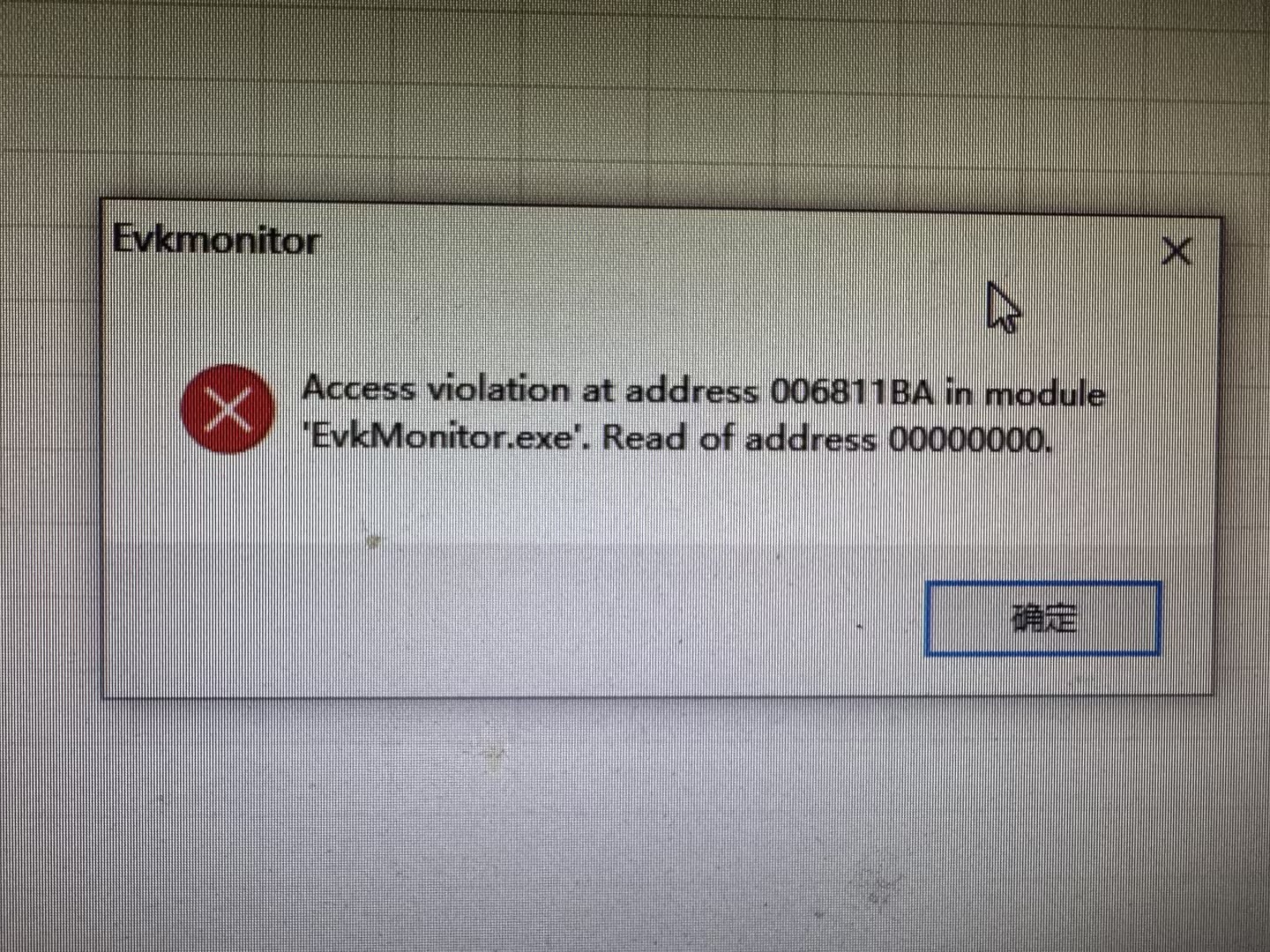

一些电脑接上电脑按步骤可以烧录,有部分电脑串口显示正常,但烧录时会提示地址不对目前用的软件和烧录器都是同样的这个是什么原因造成的

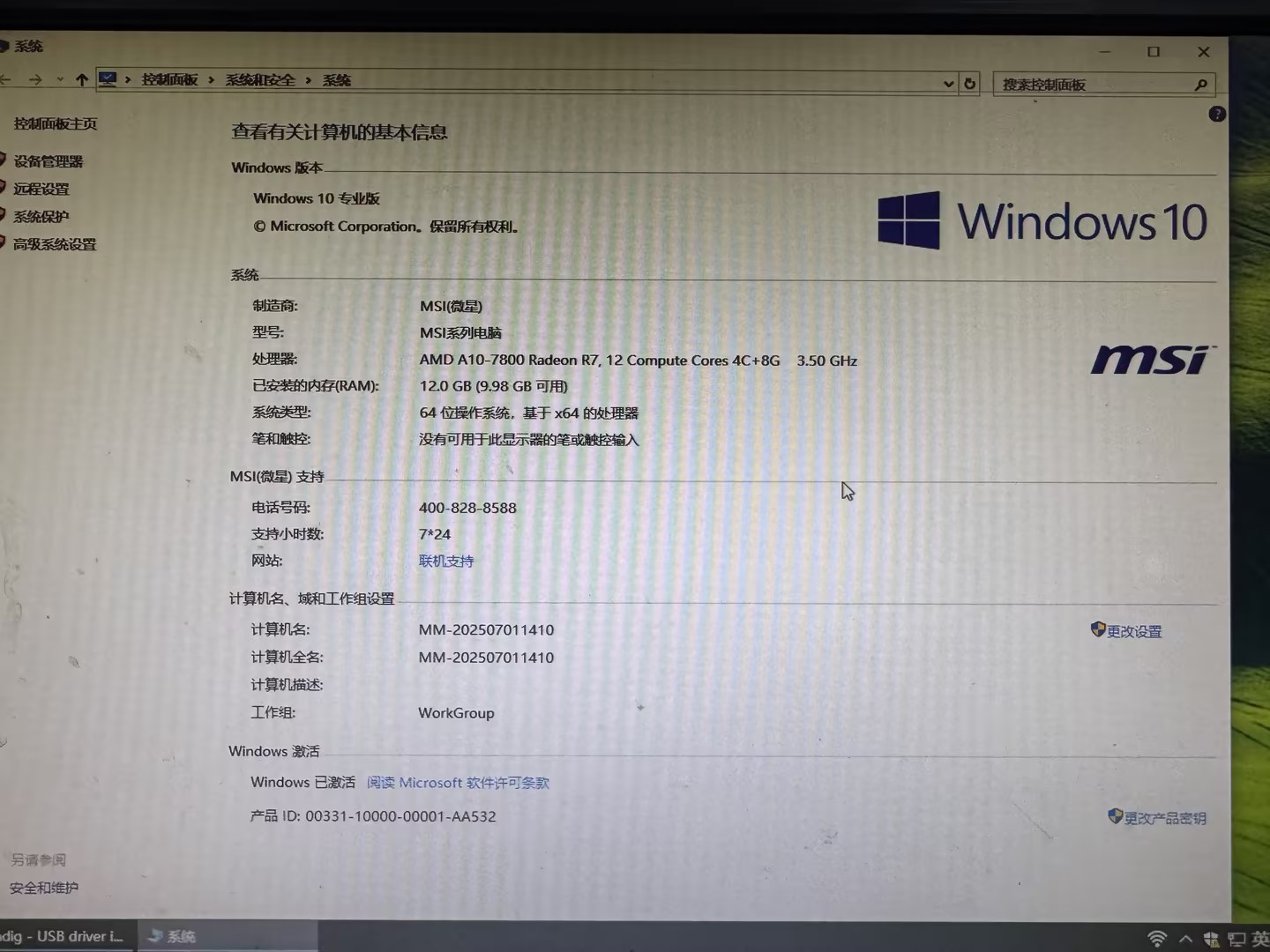

异常的电脑,提供下windows 系统信息(win10 or win11)有助于排查。问题主要表现在下载脚本时,报如截图问题?

图片中为异常电脑的系统信息,问题表现形式为查看USB ID或是点击烧录那个铅笔时提示报错地址为0000000,如果无视报错继续下载烧录器中不会下载

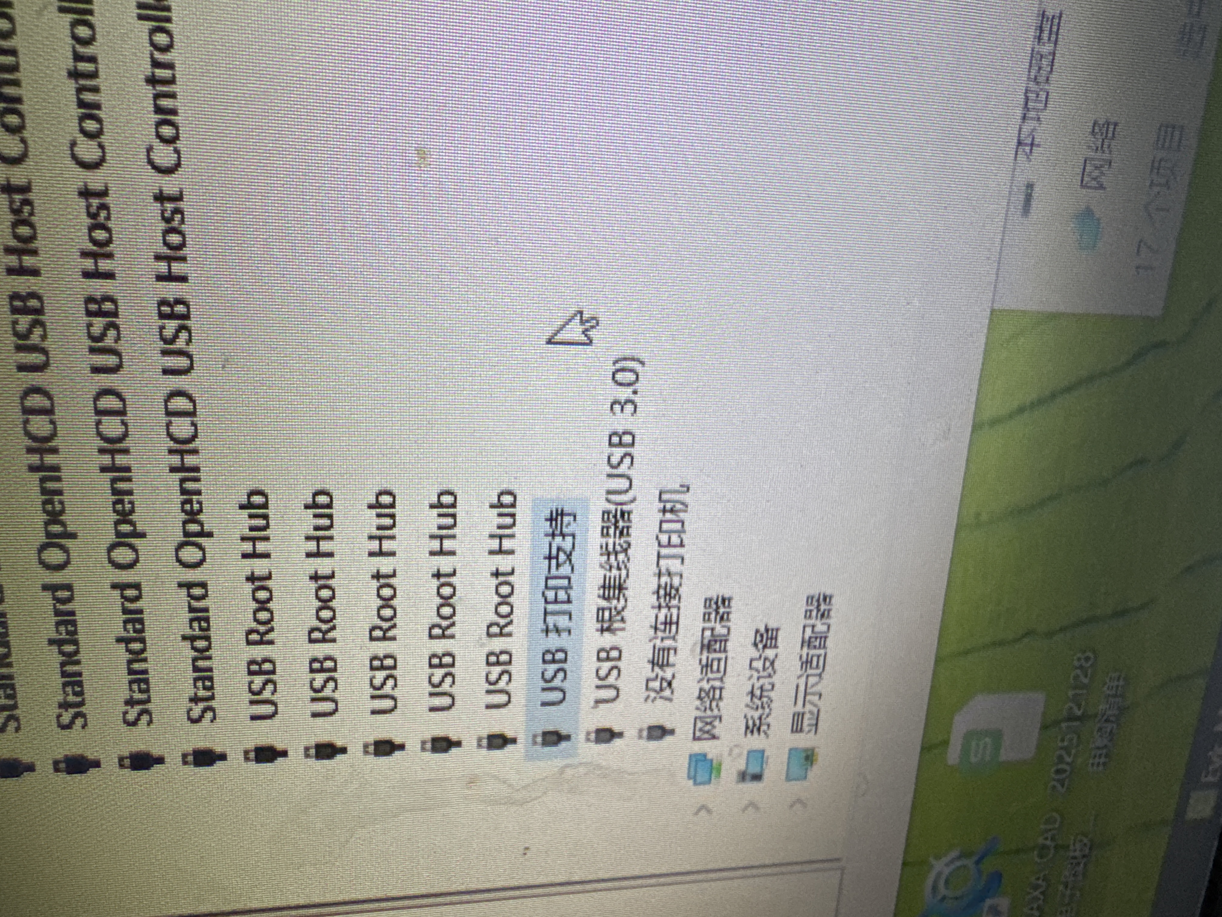

我想问一下是不是电脑驱动问题,我观察了两台电脑usb识别都为打印机,是否是驱动不一样导致识别不到正确地址,我已将两个电脑软件地址都改为一模一样

USB 枚举成USB 打印设备是正常的,和驱动无关。我们这边尝试复现一下。
