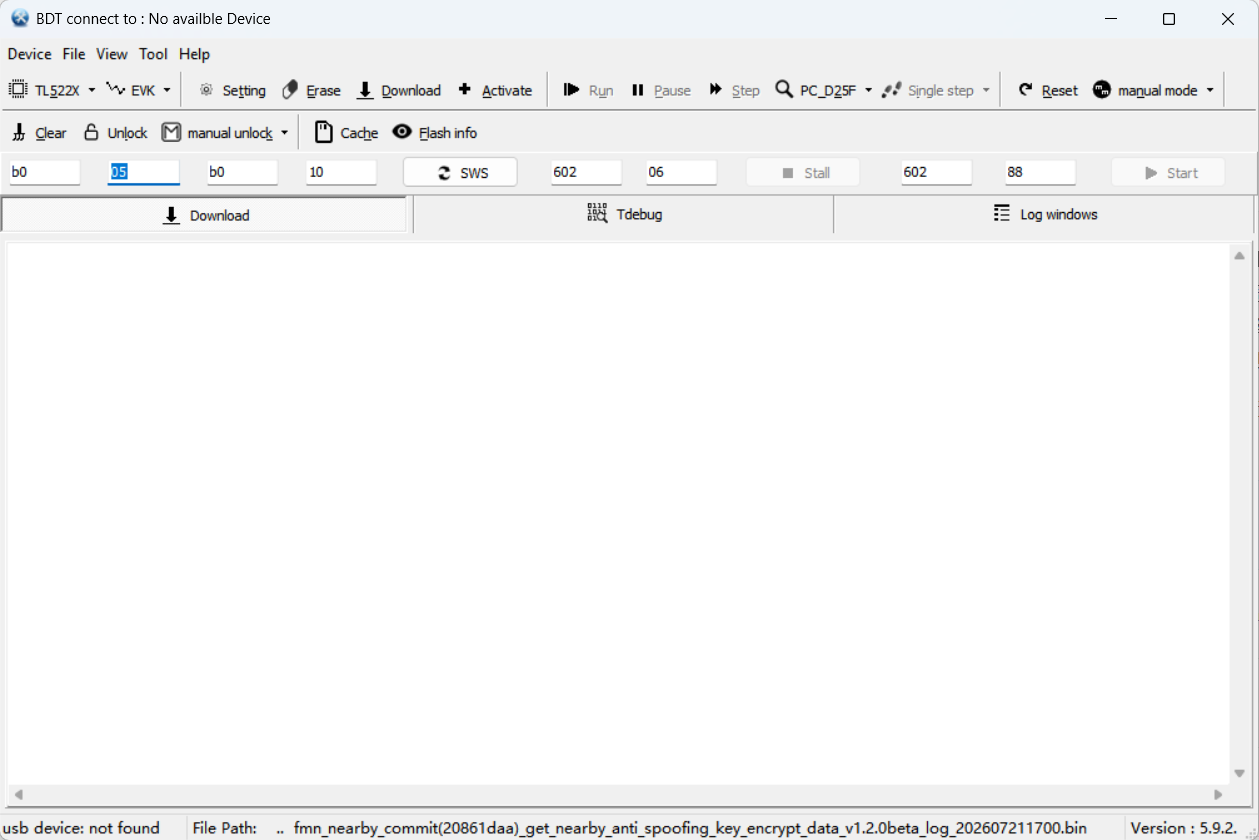

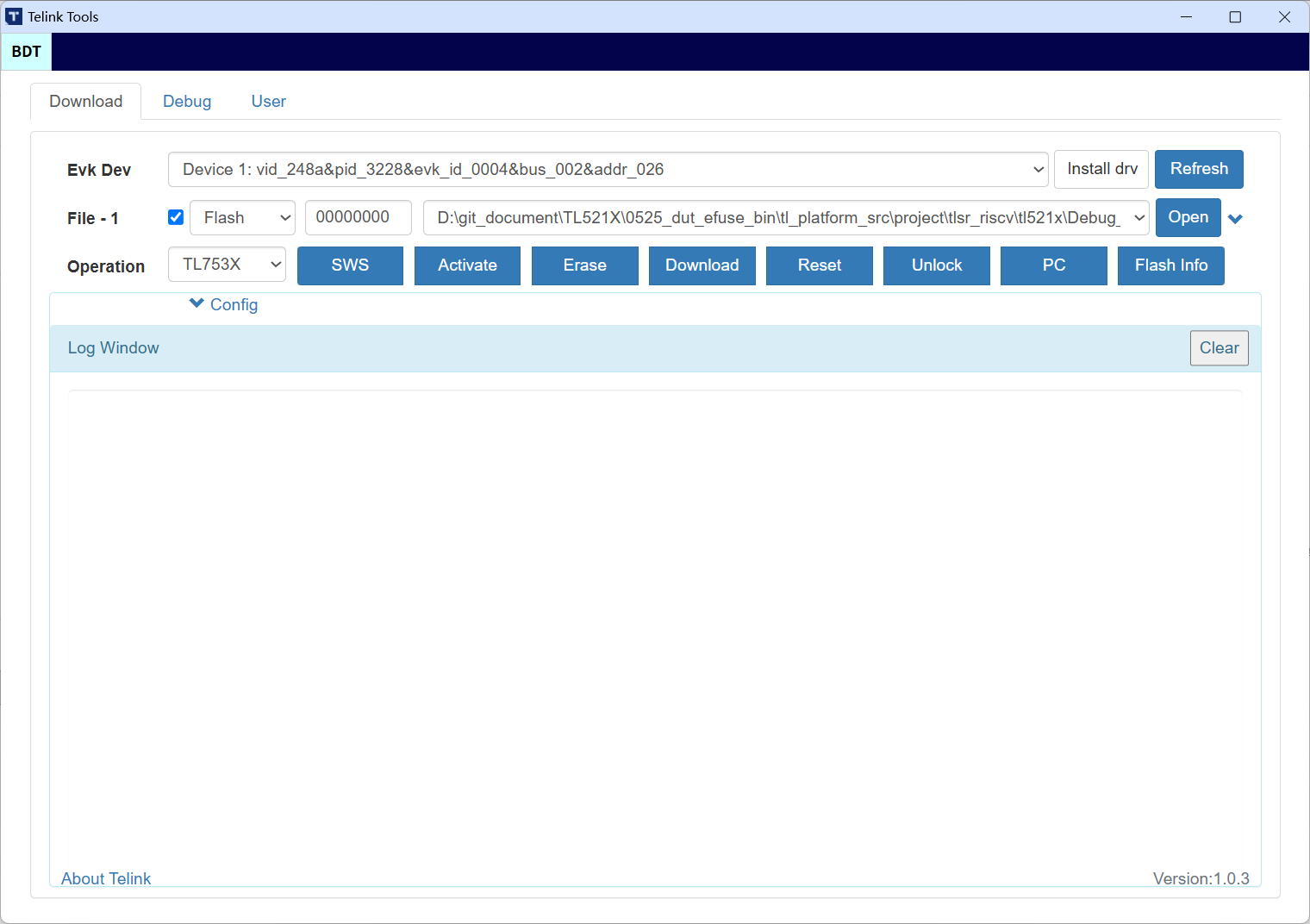

Telink 目前提供两个主要版本的烧录器:
  • Programmer V3.0(旧版烧录器)
  • Programmer V5.0(新版烧录器)
⽤⼾需要⾃⾏选择烧录器的版本,以此来打开对应的“Telink Burning and Debugging Tool (BDT)”界⾯。需要注意的是V5烧录器目前只支持芯片下载
和基础调试功能。
V3 UI界面如下:
V5 UI界面如下:
V3/V5 烧录器适配的芯片型号如下:
芯片型号 V3 V5
8266✔️❌
8267/8269✔️ ❌
8232✔️ ❌
8366/8368✔️ ❌
8367/8369✔️ ❌
B80✔️ ✔️
B80B✔️ ✔️
B85✔️ ✔️
B87✔️ ✔️
B89✔️ ❌
B91✔️ ✔️
B92✔️✔️
9118✔️❌
TC1211✔️❌
TC122X ✔️❌
TC123X ✔️✔️
TC321X✔️ ✔️
TL321X ✔️✔️
TL322X ✔️✔️
TL323X ✔️✔️
TL521X  ✔️✔️
TL721X✔️✔️
TL7518✔️❌
TL751X ✔️ ✔️
TL752X ✔️ ✔️
TL753X ✔️ ✔️
