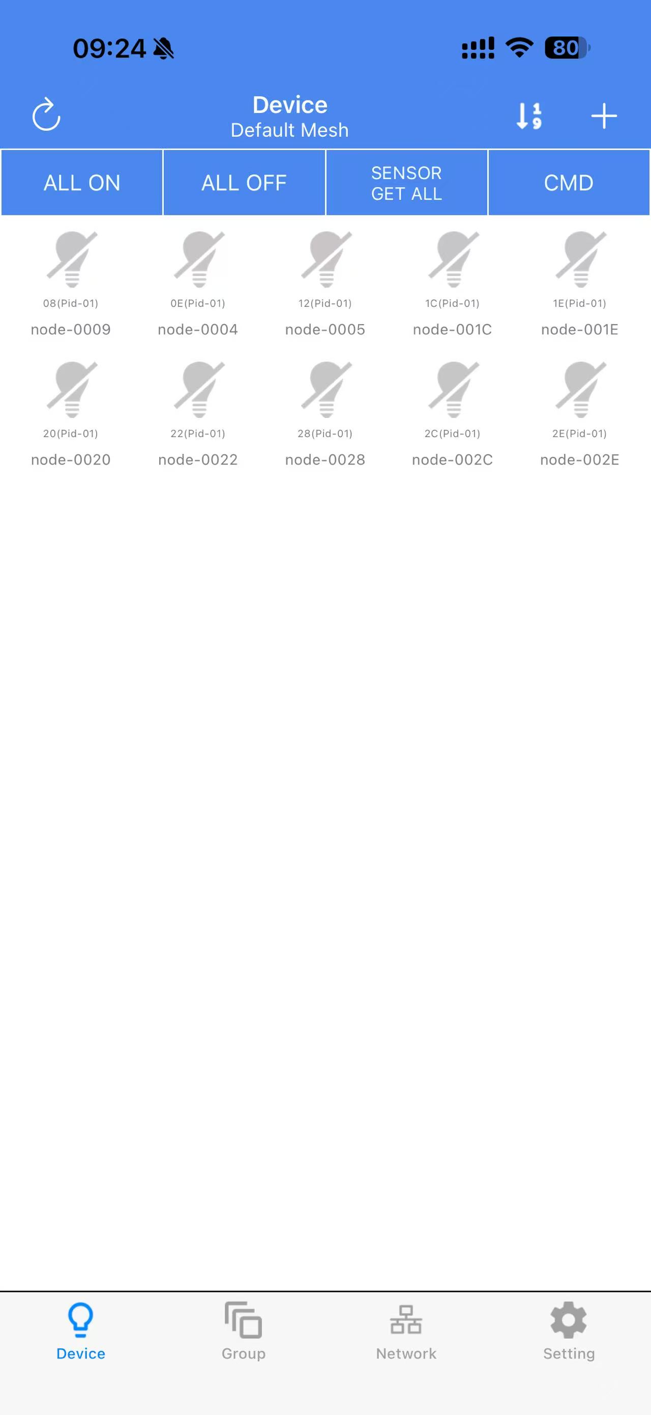

关于IOS的蓝牙MSEH的APP将芯片连入组网后前面使用正常,APP界面上的灯泡会亮,在日志里也能看到上传的蓝牙信息,但是用到后面app灯泡的灯不亮了,一开始是灭几个后面是全都灭了,APP上的日志也不会刷新,不过几块芯片之间的mesh通信还在,就是和APP失去联系了。偶尔亮一个,很不稳定。 aaea404bedeab49be5d1c4554e8f7955.jpg aaea404bedeab49be5d1c4554e8f7955.jpg

看iOS APP的截图,手机并没有连接上任何一个Mesh设备,APP连接上Mesh设备后,直连设备的名称会显示蓝色的。需要你提供iOS APP的运行日志文件TelinkSDKDebugLogData给我分析具体的原因。 日志文件可以在iPhone的文件APP里面找到“我的iPhone/TelinkSigMesh/TelinkSDKDebugLogData”。
