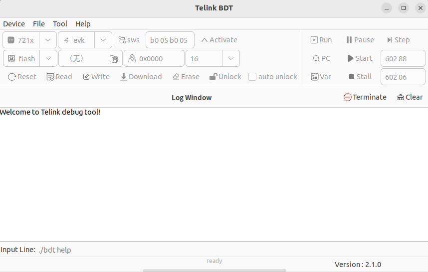

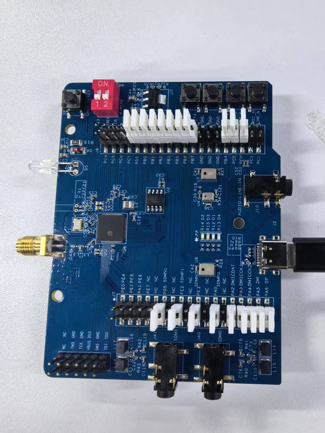

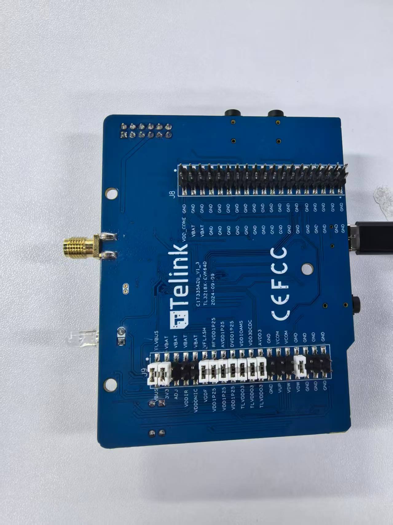

1、tl3218xe开发板通过type-c直连电脑,lsusb没有发现任何设备,BDT工具打开也看不到设备,已确定板子通过typec供上电,按压不同案件不同指示灯会点亮,是这款开发板不支持typec烧录吗?

您好,TL321X系列不支持USB直连电脑进行烧录,请购买官方烧录器,并按PC----Programmer-----EVB连线方式进行烧录。

是的,结合你截图的上位机工具可以使用
