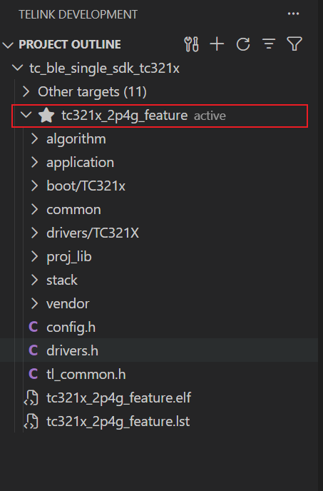

我使用的TC3215开发板,编译完毕后没有生成对应的bin文件。上面是编译的log。帮忙分析下,可能产生的原因!
