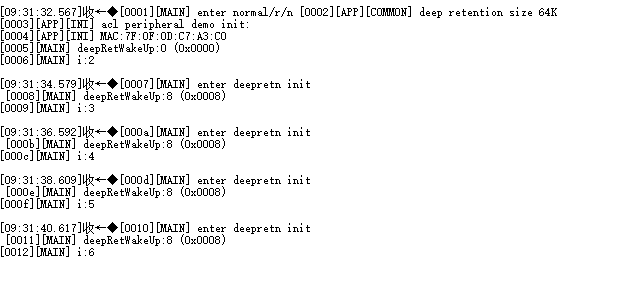

我用的是acl_peripheral_demo这个demo,然后我加了点扫描 blc_ll_setScanParameter(SCAN_TYPE_PASSIVE, SCAN_INTERVAL_1000MS, SCAN_WINDOW_10MS, OWN_ADDRESS_PUBLIC, SCAN_FP_ALLOW_ADV_ANY);
    blc_ll_setScanEnable(BLC_SCAN_ENABLE, DUP_FILTER_DISABLE);
串口打印是这个 image.png ,证明进入了低功耗deepret

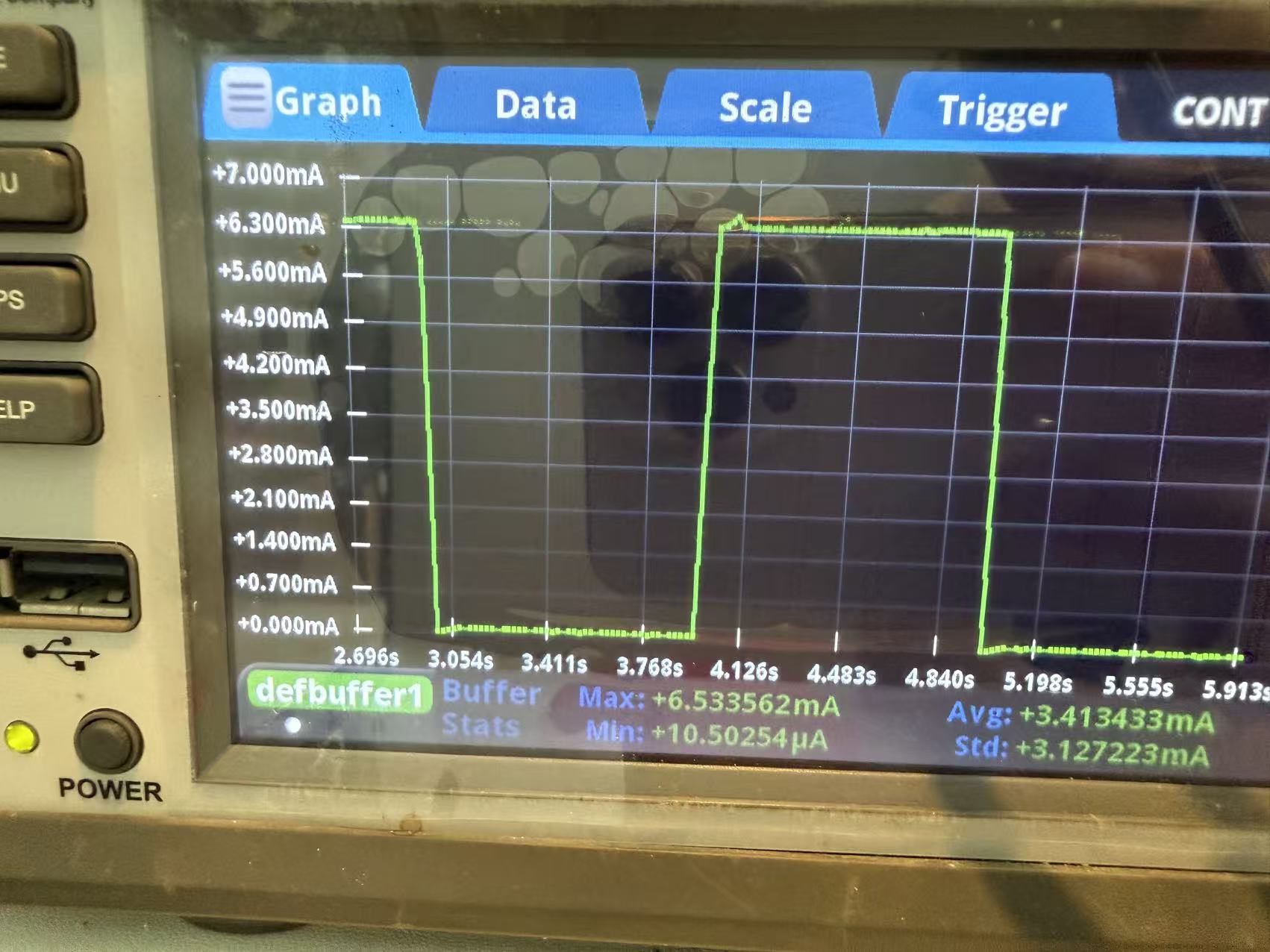

电流波形是这个 bcf1644a21e6914758e4553981ea4fad.jpg 。这个波形正确吗,为什么高电流持续时间这么长。而且占空比差不多都是50%。我要是间隔设置低一些也是50%,只是闪的很快
 楼主| 发表于 2026-8-11 09:46:50 | 显示全部楼层 来自 中国
如果把扫描关闭,就只是个尖峰

建议先对比 acl_connection_demo 的差异,或直接基于该 Demo 测试。做最小改动并逐项验证,确认符合预期后再开展后续测试。
同时请检查初始化代码。由于打印会影响电流测量,建议测电流时关闭打印,改用 GPIO 抓取时序。
