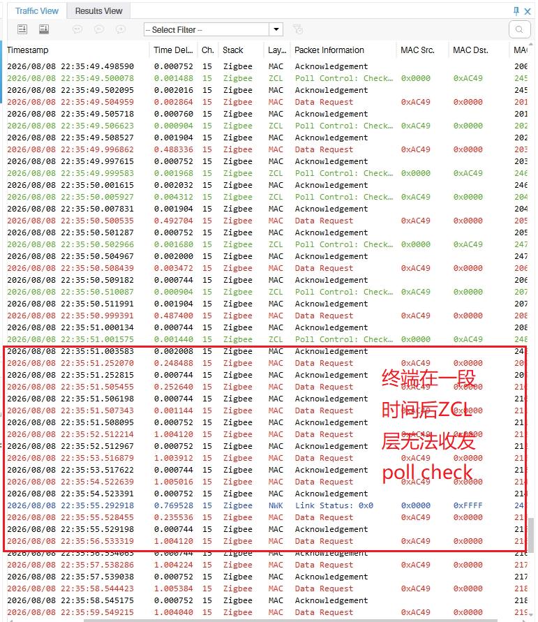

你好,我增加了此LOG,同时把drv_pm_lowPowerEnter中的sleeptime也打印出来了。
s32 sampleSensor_zclCheckInTimerCb(void *arg)
    printf("sampleSensor_zclCheckInTimerCb\r\n");
    zcl_pollCtrlAttr_t *pPollCtrlAttr = zcl_pollCtrlAttrGet();
    if (!pPollCtrlAttr->chkInInterval) {
            printf("!pPollCtrlAttr->chkInInterval\r\n");
        zclCheckInTimerEvt = NULL;
        return -1;
    sampleSensor_zclCheckInCmdSend();
    return 0;
如下,发现是一段时间后,只有sampleSensor_zclCheckInCmdSend(),但没有收到网关发过来的ZCL_CMD_CHK_IN_RSP。抓包那边看从异常位置起,没有看到在ZCL层有从终端发出的zclCheckInCmdSend消息,但从终端下面的串口LOG看是有执行sampleSensor_zclCheckInTimerCb和sampleSensor_zclCheckInCmdSend的, 就很奇怪,此时异常发生后终端收不到网关应用层发过来的任何消息,我试过从网关发读,写命令过来给终端,终端都没有反应。请帮忙看看。

sleeptime:171
Retention:1
user_init
in user_init recovery from deep sleep with retention
sleeptime:243
Retention:1
user_init
sampleSensor_zclCheckIntimerCb
sleeptime:244
Retention:1
user_init
sleeptime:245
Retention:1
user_init
sleeptime:500
Retention:1
user_init
sleeptime:492
Retention:1
user_init
sleeptime:500
Retention:1
user_init
sleeptime:492
Retention:1
user_init
sleeptime:500
Retention:1
user_init
sleeptime:492
Retention:1
user_init
sleeptime:499
Retention:1
user_init
sleeptime:493
Retention:1
user_init
sleeptime:498
Retention:1
user_init
sleeptime:494
Retention:1
user_init
sleeptime:497
Retention:1
user_init
sleeptime:495
Retention:1
user_init
sleeptime:496
Retention:1
user_init
sleeptime:496
Retention:1
user_init
sleeptime:495
Retention:1
user_init
sleeptime:498

从log上看定时任务是没问题的,那么很有可能是发送消息失败了,比如发送队列push失败、内存申请失败等等。。。
我的建议是,
1、获取zcl_pollCtrl_checkInCmd()的返回值,判断是不是在tx push阶段就失败了
2、使用sdk demo做最小的应用修改,先做功能验证
28
28
 楼主| 发表于 2026-8-11 22:37:04 | 显示全部楼层 来自 中国
感谢,问题解决了,前面改太多了。退回去使用sdk demo做最小的应用修改,功能验证OK。
