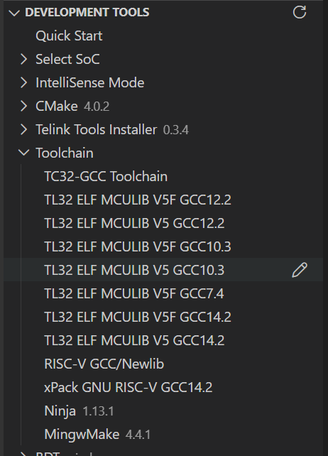

完成编译需要下载SDK, CMake, Toolchain工具(会提示安装对应版本, 用户不需要关心使用哪个版本).

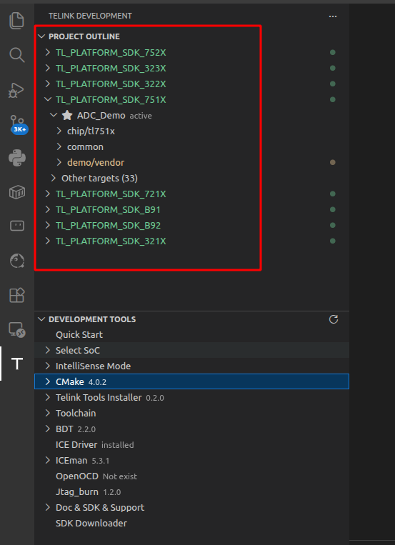

1. 安装Telink VSCode插件
2. 使用VSCode打开对应的SDK工程

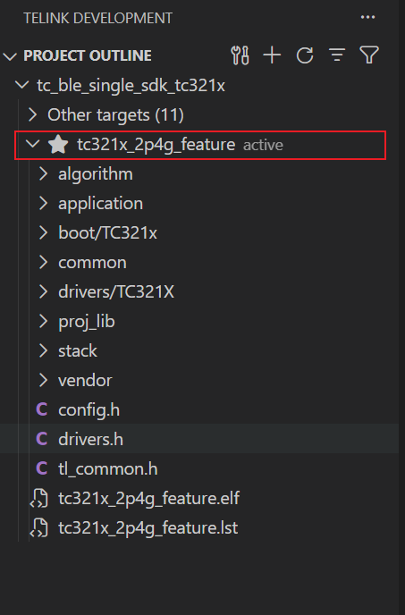

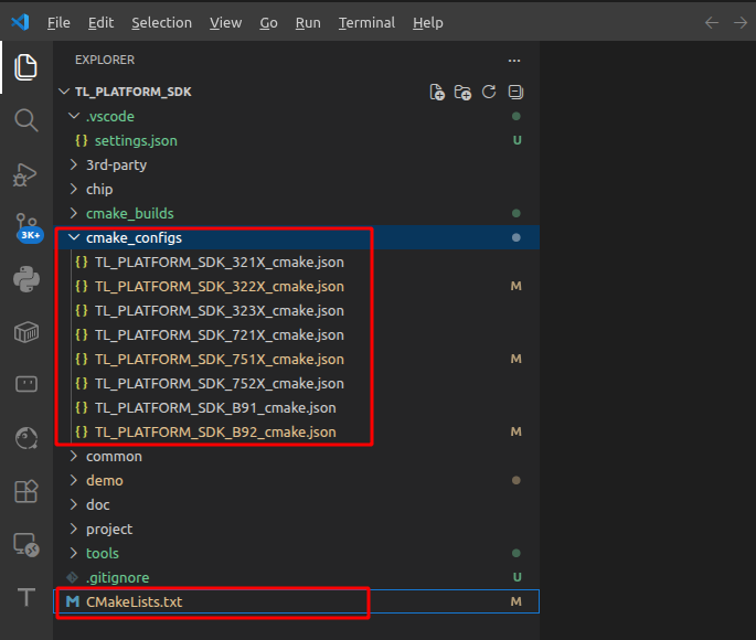

3. 检查SDK工程是否有CMake工程 (VSCode插件以CMake工程为基础)
    是否有CMakeLists.txt文件和对应的cmake_configs/**_cmake.json工程配置文件

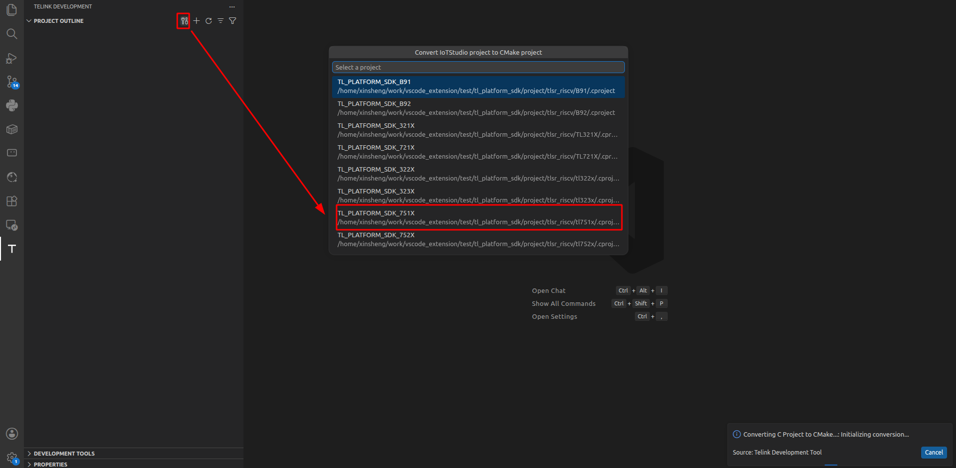

    或者插件栏是否显示工程
    如果没有cmake工程, 插件提供工程转换和生成功能, 选择工程, 成功生成工程后, 将会显示如上图的工程视图.

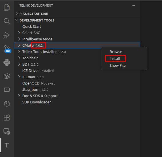

4. 安装cmake软件
    如果系统已安装cmake(需要在电脑环境中可以找到),会显示版本号, 可以跳过安装步骤; cmake版本 < 3.19或者没有cmake软件进入右键菜单选择Install.

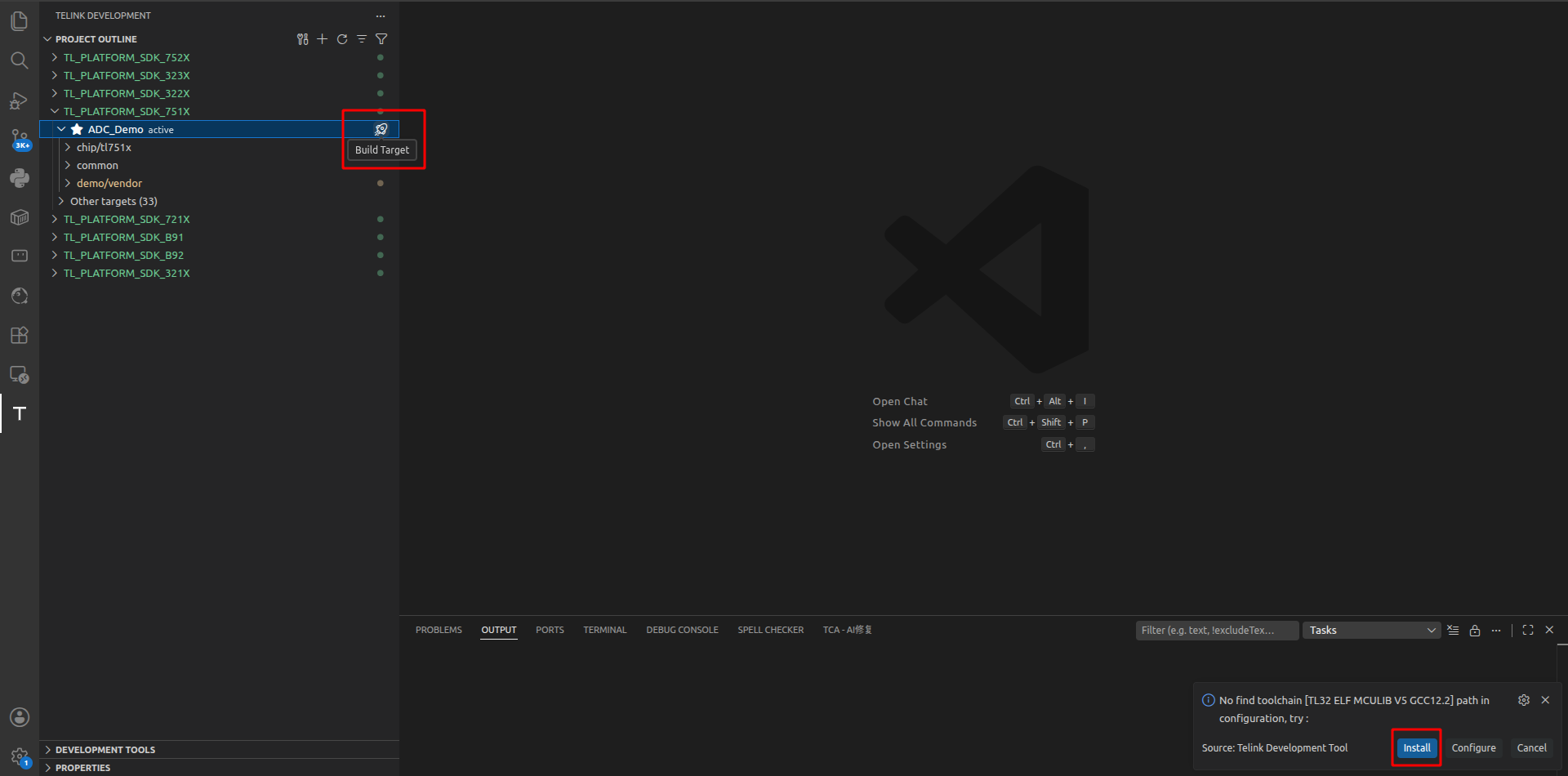

5. 点击编译
    点击编译后, 第一次使用, 编译过程会提示安装对应的Toolchain工具链. 等待安装完成后, 开始编译.
6. 烧录

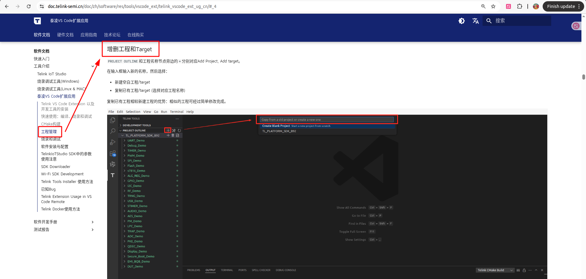

8. 新建工程
    [新建工程参考文档](https://doc.telink-semi.cn/doc/z ... scode_ext_ug_cn/#_4)

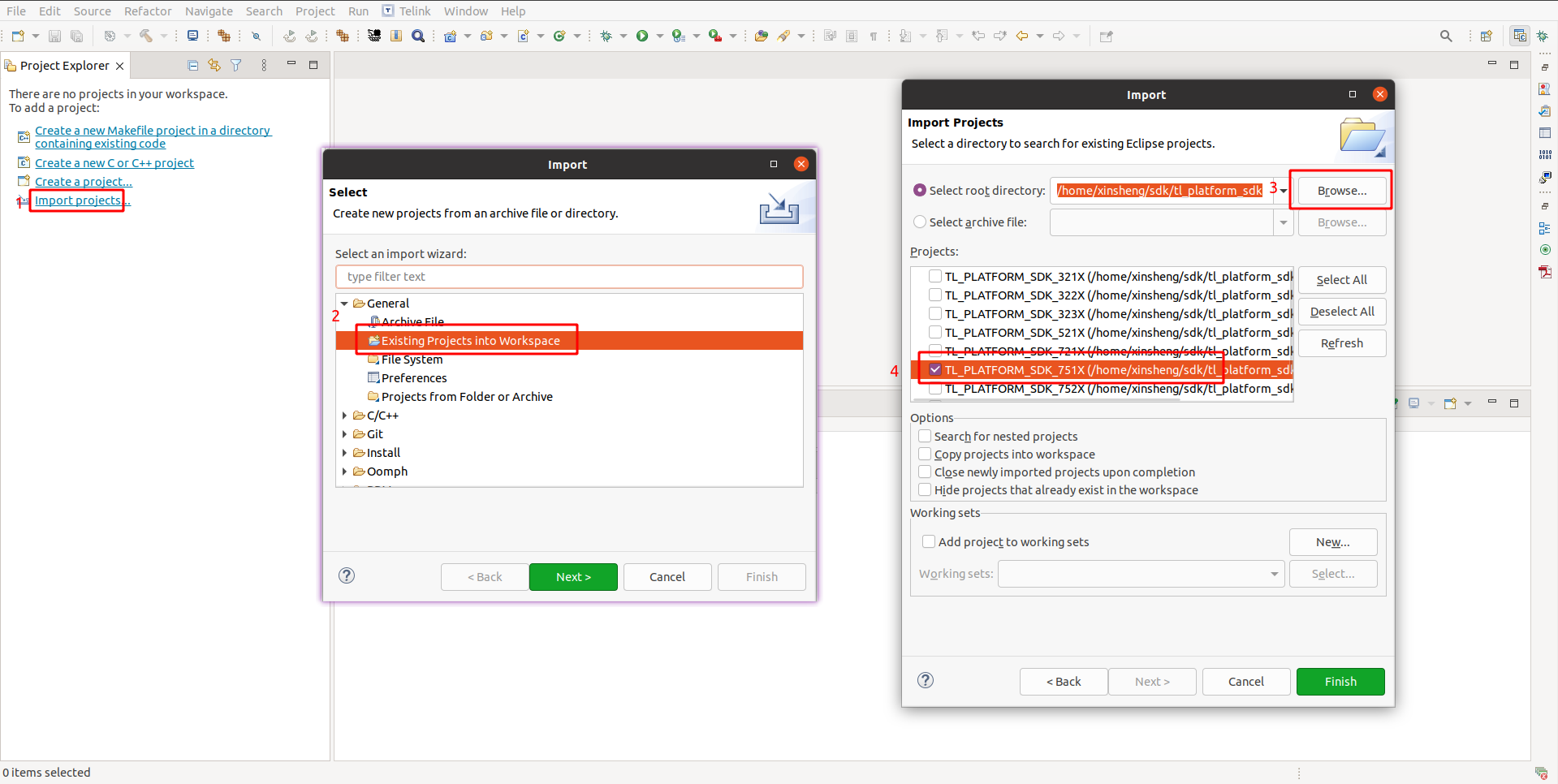

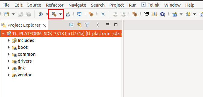

Telink IoT Studio快速使用
1. 下载和安装Telink IoT Studio
2. [导入工程](https://doc.telink-semi.cn/doc/z ... o_User_Guide_cn/#_5)
     点击左上方File ---> Import...
3. 编译
24
