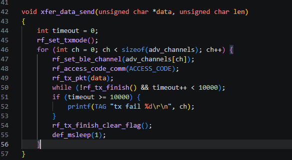

8208 2.4gSDK
现在一共就是两个问题了
1. 在发送和接收的时候,都是要while判断(rf_tx_finish、rf_rx_finish),这时候cpu空转查询,有没有接口在while里面调用下,可以降低下功耗
2. 我封装的发送函数,三通道广播,我用抓包器分析空口数据,只有38能抓到,我以为是刚启动要等一会,试了下修改通道数、加延迟,比如37 37 38 39 39,实际上还是只有38抓到了

发表于 2026-8-5 16:34:32 | 显示全部楼层 来自 上海
问题1:请问下您对于空转下的电流,即睡眠电流要求大概是多少uA;
问题2:请问下你是用2.4G模拟BLE广播吗,抓包器是用的什么设备,方便打包发下你的代码吗
