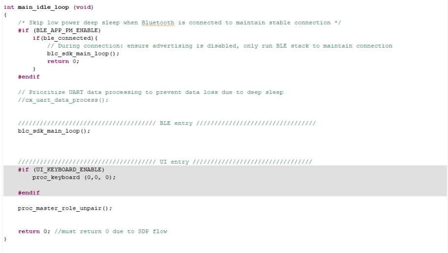

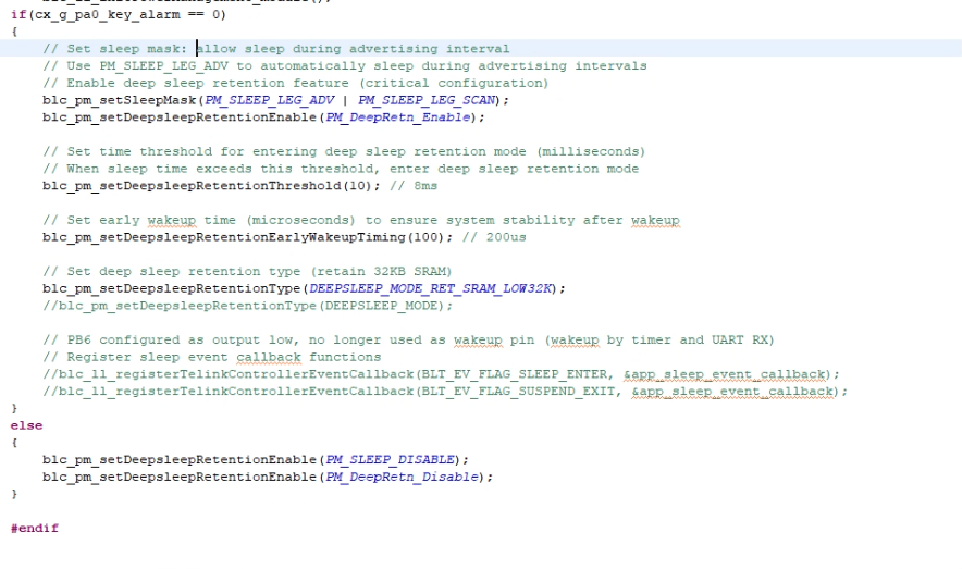

为什么我进不了deeprention image.png 每次上电都是正常初始化。关于deeprentionenable的宏我也开过,开启后测试的话可以保留ram,但是每次都是看门狗4s重启打印变化的测试值,如果关闭deeprentionenable的宏,就不会看门狗打印,串口1s打印没有保留ram。  而且开启宏之后功耗最低2ma,关闭后反而是几十ua。 image.png 。图片都是我现在的代码,每次都是冷启动normal

广播态进不去,只是可以被扫描
和连接。我把休眠宏关掉,但是代码啥的都不变可以进deepsleep冷启动。

1、如果是 2 主 2 ,硬件层面不支持 deepret;
2、能够开启 deepret 的固件库仅有 liblt_8258_c1p1 和 liblt_8258_c0p4;
3、常见踩坑点:RAM 代码占用量到达约 32KB 上限,会造成休眠相关故障,调试时优先检查内存占用、适当裁剪代码。
