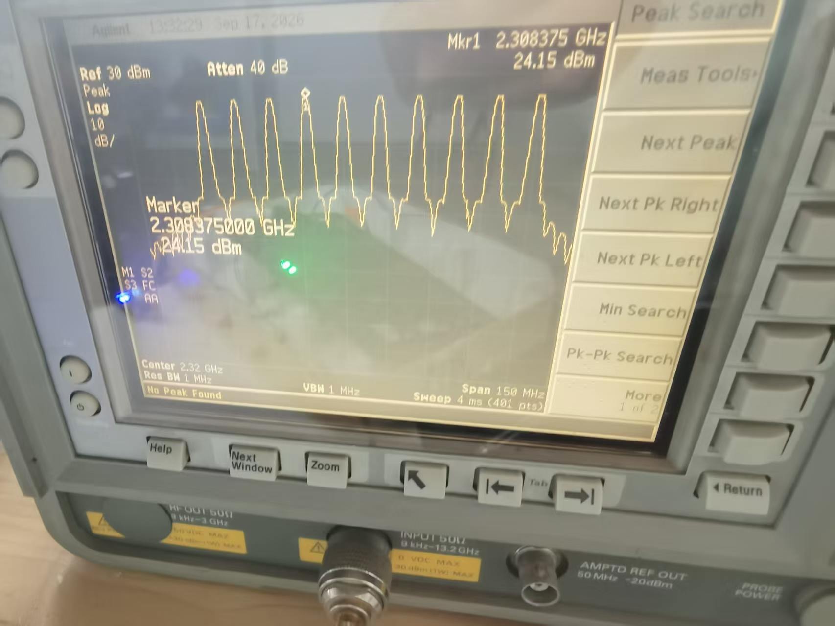

TLSR9517C(QFN56)测试到2272-2380MHZ发射功率正常(所有频段基本上一致),但在2232-2356MHZ频段接收较差(跳过所有匹配网络与PA,直接从TLSR9517C的射频输出脚直接接到天线也是如此),接收距离只有其它频段1/3以下,请问这种情况是什么引起?
所有频段发射功率基本上一致
所有频段发射功率基本上一致

您好,我们芯片支持蓝牙ISM频段,频率范围是2402MHz~2483.5MHz,
请补充以下信息:
1.您这边是使用我们的开发板进行测试的吗,测试固件是如何获取的;
2.请简述下测试背景、测试环境、测试方式和测试结果,谢谢
