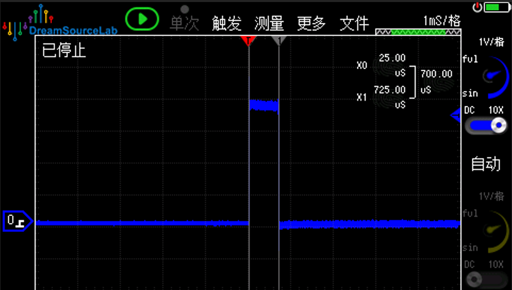

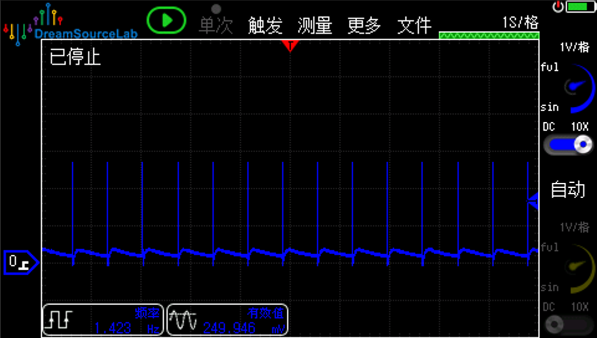

问题如下:TLSR8258F512ET48的A3口,软件配置成下拉输出模式,输出0,但实际测试的时候发现该IO口会有拉高的脉冲,脉冲宽度700uS,周期与蓝牙广播的周期一样。
如下图:
