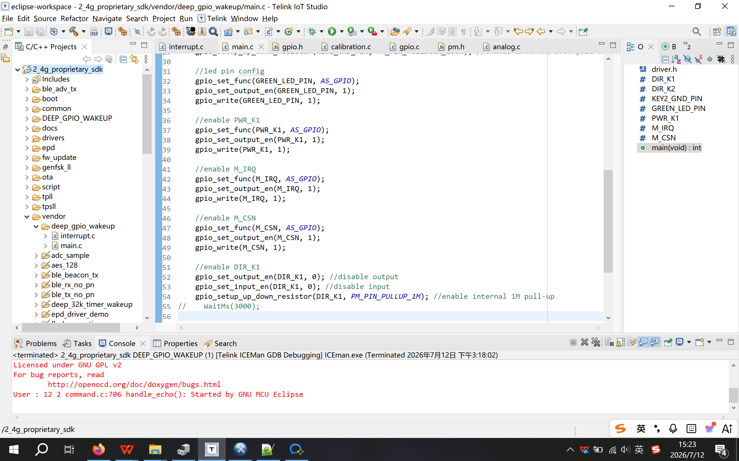

发表于 2026-7-12 15:26:22 | 显示全部楼层 |阅读模式 来自 北京
在IDE环境中如何配置,才能从main开始debug?
84
84
发表于 2026-8-7 13:37:09 | 显示全部楼层 来自 上海
TLSR8 系列芯片不支持在 IDE 中使用 JTAG 接口和 GDB 调试,可以使用 SWS 接口和 BDT 工具进行调试,具体可以参考这个文档:
