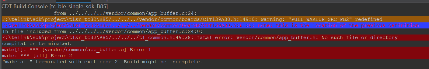

刚入手TelinkIoTStudio,IDE安装在C盘根目录下,导入SDK ,版本号tc_ble_single_sdk_v3.4.3.0_Patch ,选择825x_ble_sample ,点击build project 编译工程,提示编译错误F:\telink\sdk\project\tlsr_tc32\B85/../../../tl_common.h:49:38: fatal error: vendor/common/app_buffer.h: No such file or directory ,请问如何处理
 楼主| 发表于 2026-7-10 20:24:13 | 显示全部楼层 来自 中国
问题已解决,原因是存放SDK的目录中有含中文,把SDK保存到不含中文的目录编译通过。
