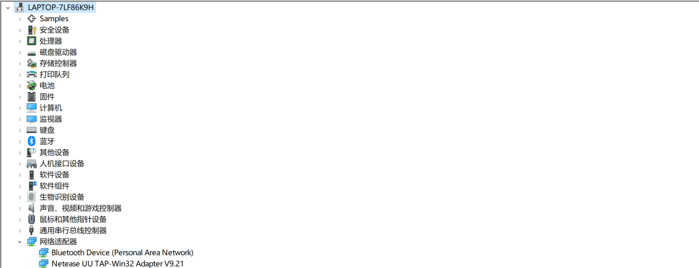

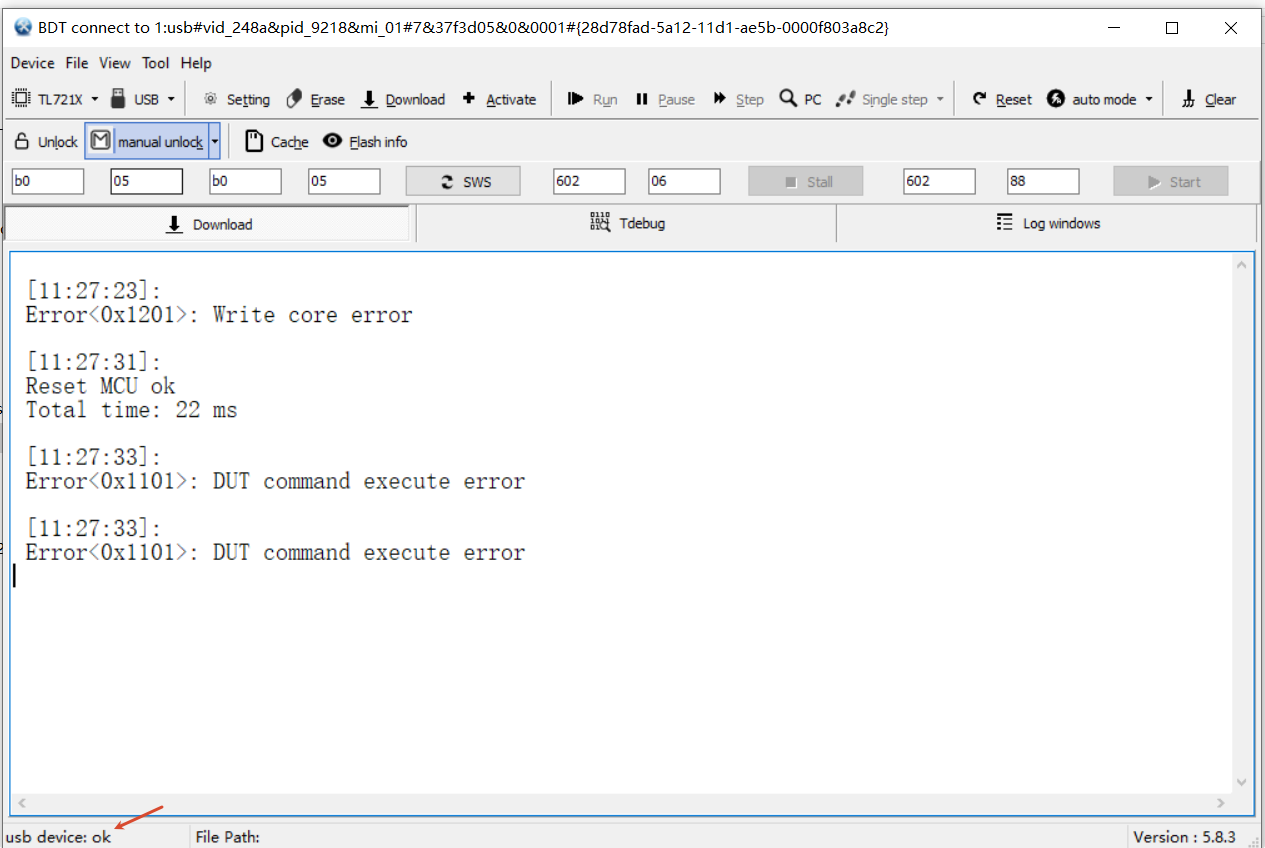

连接7218x开发板,设备管理器没有识别到com口,但是BDT里面显示连接ok,但是无法烧录下载 PixPin_2026-07-04_11-30-14.png PixPin_2026-07-04_11-27-44.png

您好,TL721X不支持USB Mode下载,请购买烧录器(Programmer)并选择EVK Mode进行下载
