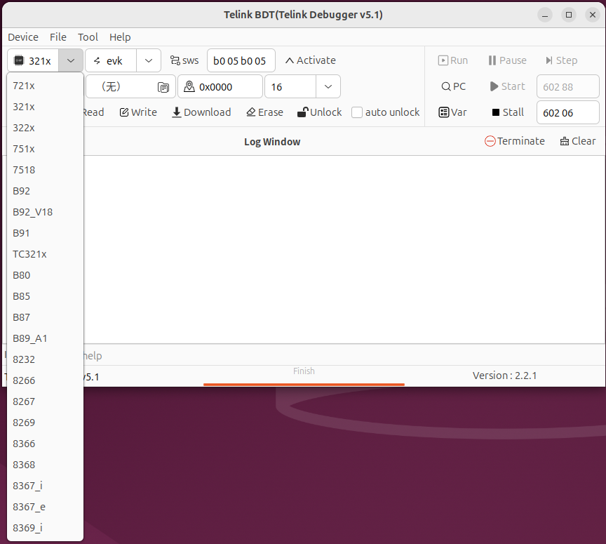

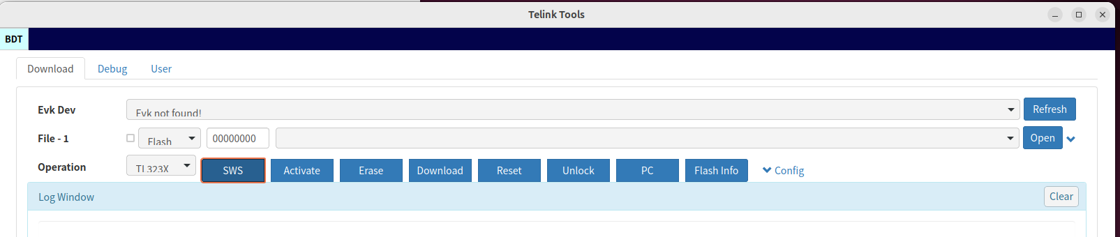

虚拟机系统部署ubuntu 24.04,烧录器选择的Programmer V1.0-V3.0以及开发板是TL3238C,Telink-BDT-Linux-X64-2.2.1可识别到我的开发板,但是没有对应的323x系列芯片类型可供选择 image.png ;TGui-BDT-Linux-V1.0.1有对应的323x芯片选择,可是无法识别到我的开发板,显示Evk no found image.png ,请问该如何解决以上情况。使用windows端的BDT就可以正常识别到连接设备

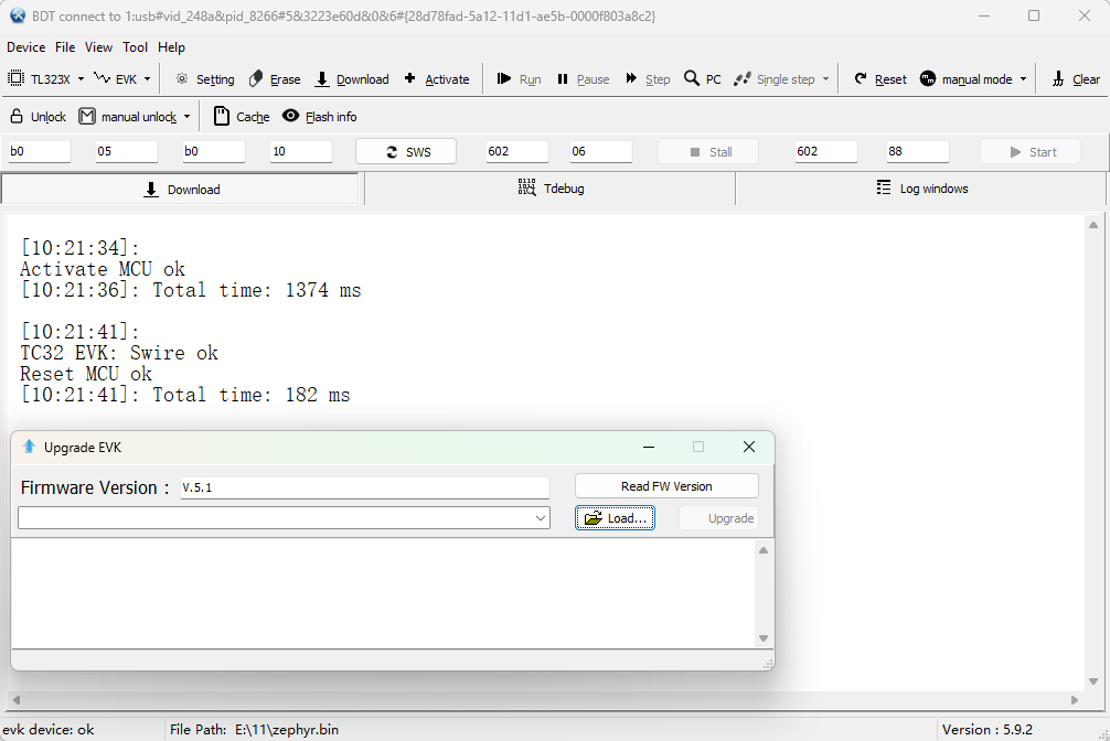

linux端识别设备和芯片选型有问题,windows端的BDT连接操作正常如图:

您好,TL323X系列芯片在Linux环境下只有TGui版本的上位机工具支持,需要使用Programmer V5或者on-board Programmer, 这两款烧录器预计近期发售,建议先用Programmer V1-V3在windows下调试。
