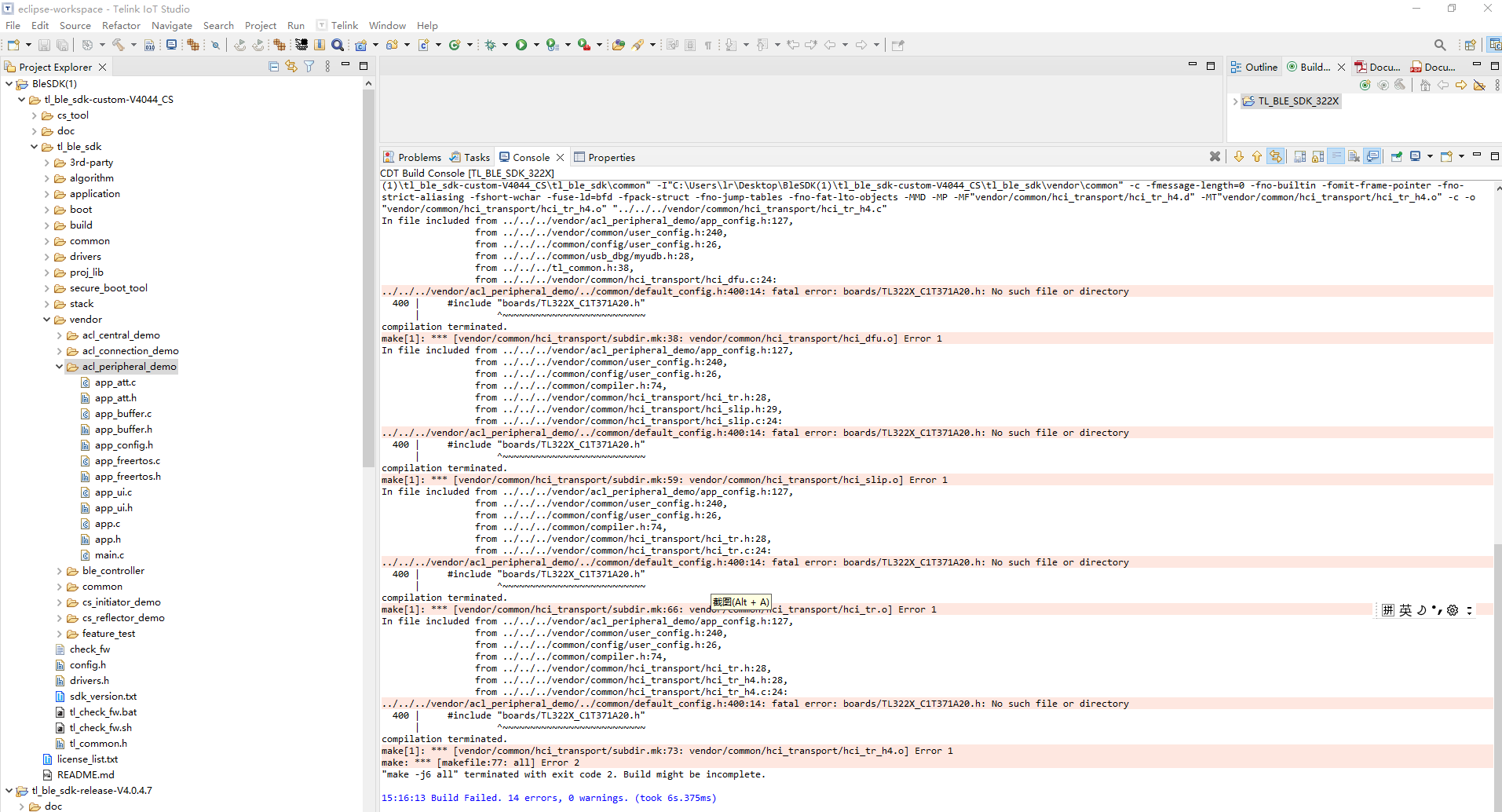

请教下编译官网给的SDK包,出现14个错误。但换台电脑编译能正常。是什么原因?

请教下编译官网给的SDK包,出现14个错误。但换台电脑编译能正常。是什么原因?谢谢!

发表于 2026-8-18 19:57:39 | 显示全部楼层 来自 上海
你好,请检查一下本地是否有文件TL322X_C1T371A20.h,如果没有的话请把解压缩后的附件(TL322X_C1T371A20.h)复制到./tl_ble_sdk/vendor/common/boards/文件夹下。
