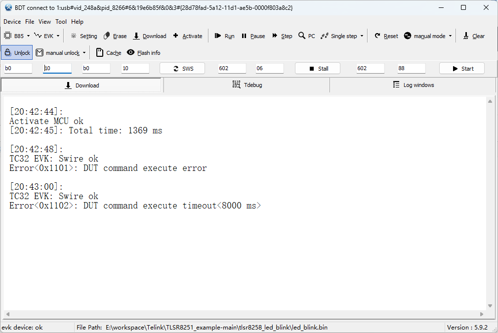

TLSR8251芯片激活成功 擦除烧录失败 解锁超时
BDT Version:5.9.2
烧录器固件版本:V.5.1
BDT左上角芯片选择显示B85 没有8251
麻烦技术支持的同学帮忙看看可能是什么问题

您好,这个问题请优先检查芯片的供电或者晶振是否正常起振。可以编译一个SRAM程序并下载到SRAM中,reset后看PC指针是否能正常跑起来。另外,手边是否有其他可以正常操作的板子,这块异常板子之前是否可以正常操作,提供这些信息也有助于我们排查原因
