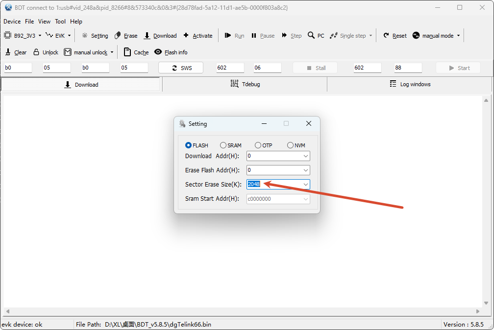

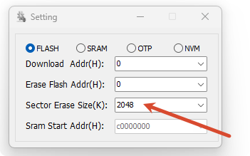

在用Telink BDT软件设置清除参数的时候现把下图这个位置默认的512改成了1024。然后进行的擦除
PixPin_2026-06-11_17-14-23.png 设置完成后,正常擦除了。现在使用EvkMonitor软件进行烧录。烧录完成后,USB接口接电脑上完全没反应了!!!

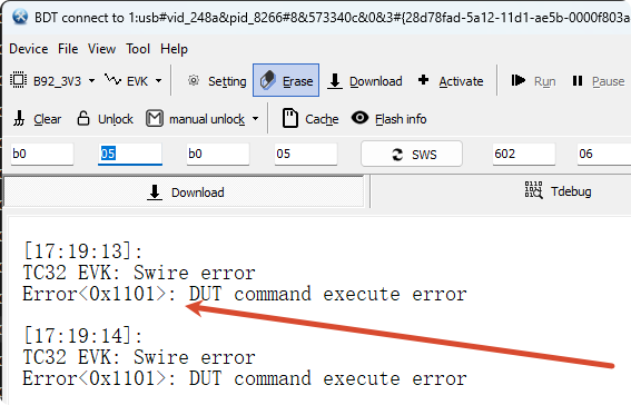

再次使用Telink BDT软件去进行擦除,也无法擦除了。报错如下图:
PixPin_2026-06-11_17-19-31.png   请教这个要怎么解决。

您好,请问您这边烧录的软件是什么,如果是低功耗模式的软件,再次擦除时需要先点击Activate唤醒芯片,谢谢!

你好,有点Activate.还是没有一反应。

发表于 2026-8-13 10:15:23 | 显示全部楼层 来自 上海
请您按照以下方式操作:
1.板子的VBAT、SWS、GND分别与烧录器的3V3、SWM、GND相连;
2.BDT工具里面芯片型号选择B92_3V3,先点击Active,再点击SWS,最后再点击Erase进行擦除;
3.若还是无法擦除,请提供以下资料:
(1)BDT完整操作截图;
(2)板子正反两面的跳帽连接图片;
