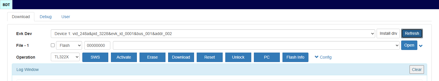

安装VSCode下的Telink Development Tool(版本1.3.0),从插件里安装BDT后烧录程序,提升找不到烧录工具。
但设备已经连接,使用的是On-board Programmer烧录方式。从官网处下载BDT工具运行,可以从软件页面里可以找到烧录工具。
为什么VSCode插件中找不到烧录工具?

您好,VSCode插件暂未支持On-board Programmer烧录方式,还请先用BDT工具中对应的上位机界面进行烧录。
