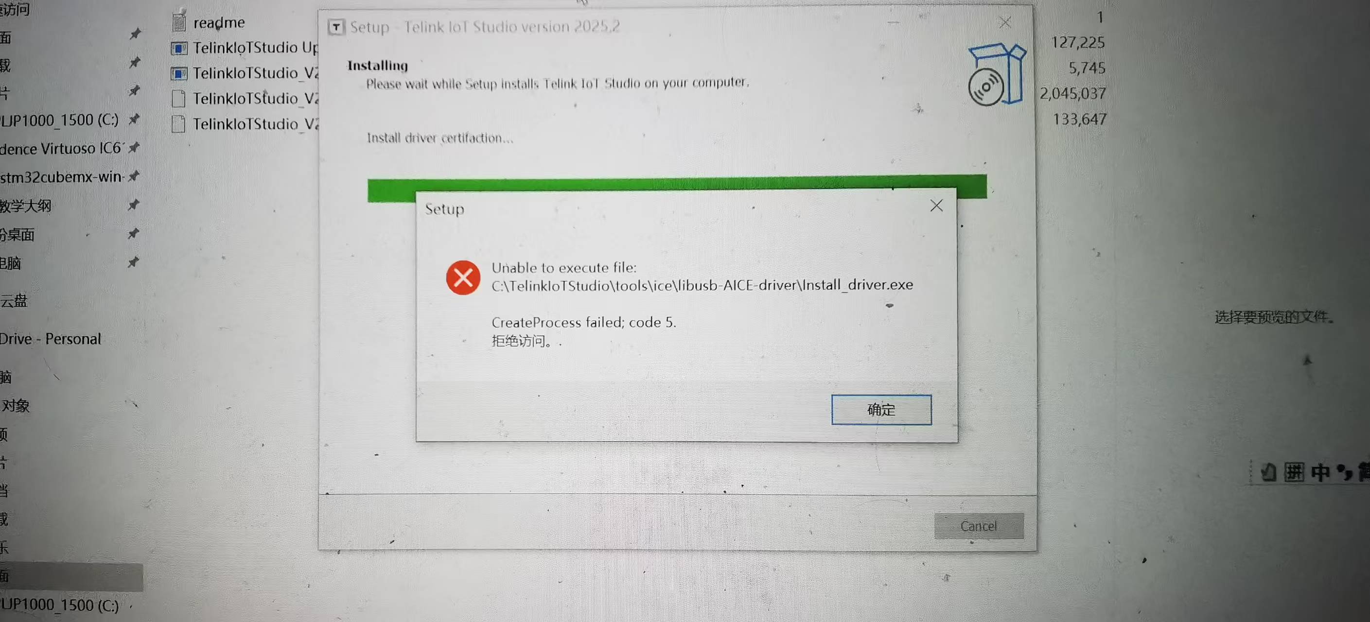

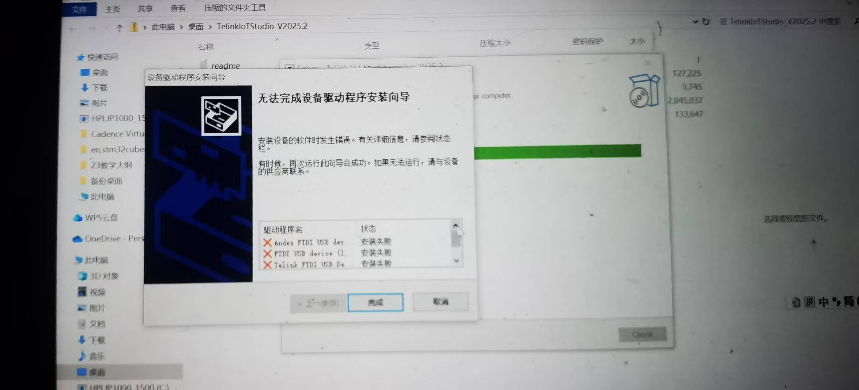

安装Telink loT Studio接近完成时出现上图错误,安装设备驱动程序也显示失败。试安装了三台电脑均是如此。是什么原因?

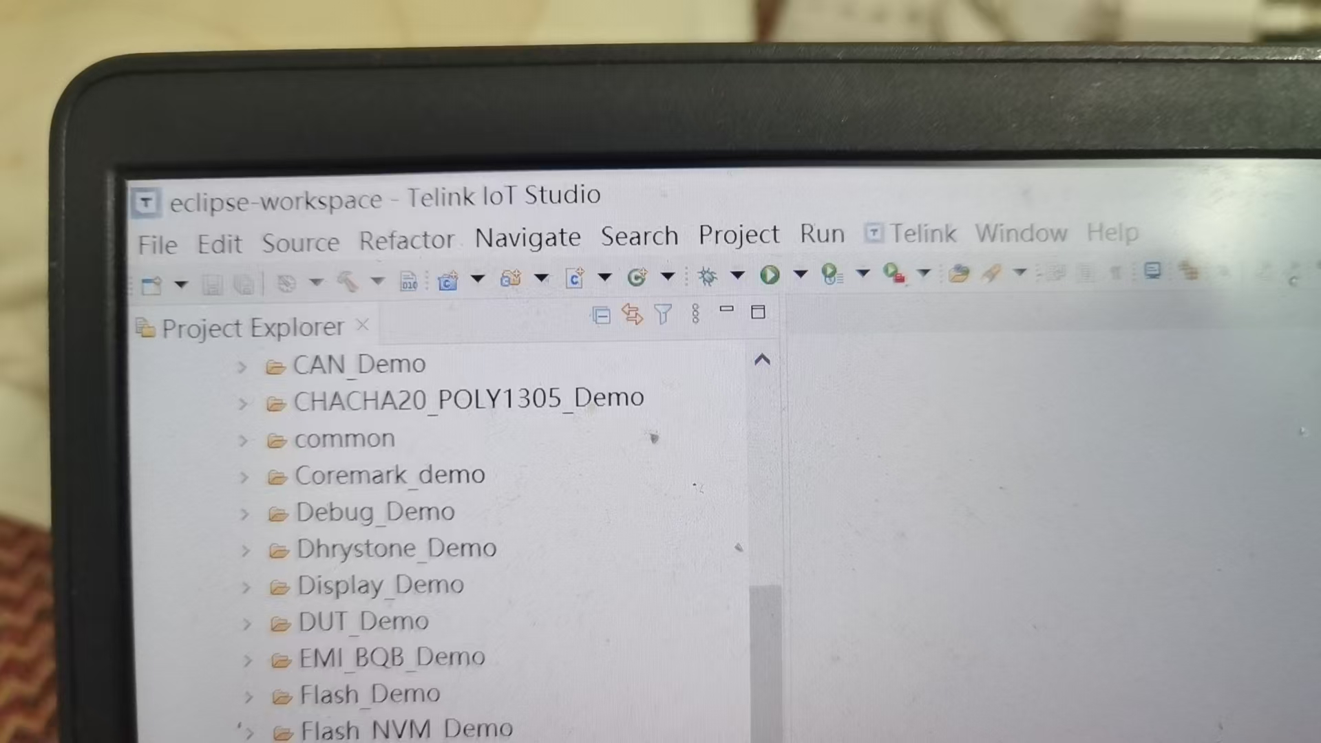

6d3e9726f01e6c1016d9009112cadcc.jpg 请教下:试用TL3228时,安装Telink loT Studio后,这个小锤子为什么是虚的?不能编译

板子上有板载烧录器的。这个看起来是安装时没有权限,试下换个安装路径,用管理员运行和关闭杀毒软件?也可以用VSCode装Telink插件来开发试试
