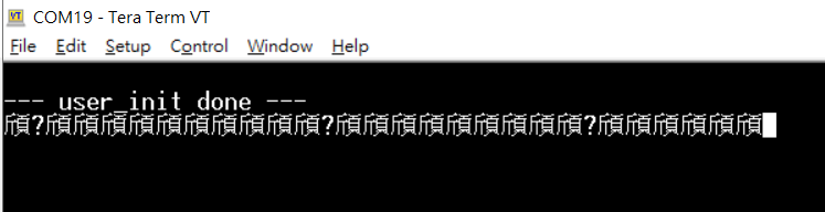

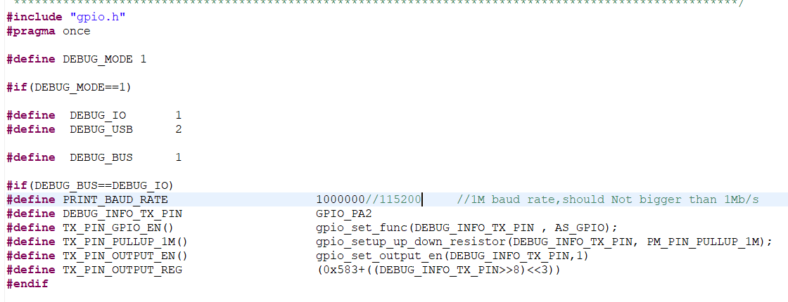

我使用tc_platform_sdk V3.4.0的adc_demo範例, 我加上了標頭檔#include "printf.h"後可正常打印, 但在 irq_enable()後print就發生異常, 有人知道為什麼嗎?
試著將PRINT_BAUD_RATE改成1M以後仍然打印有問題

检查一下IO使用是否有冲突,看一下PA2是否还用作了ADC的用途。 重新插拔一下串口试试。
