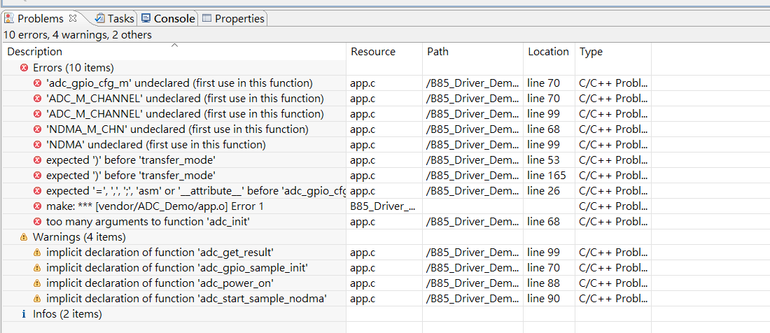

使用TLSR8258進行專案, 其中ADC採樣率需要設置250Hz, 所以使用DMA方式來節省CPU的資源
我編譯了官方最新的tc_platform_sdk中的ADC_Demo/ADC_V1.1 無法編譯成功, 跳出一大堆的error以及warning, main.c與app.c裡的很多參數、函式都無法找到
想請問有沒有人有可以正常編譯並且採樣成功的ADC+DMA範例
或者能告知該如何修正這些error及warning

TLSR8258这个芯片使用的ADC demo是ADC_V1.0 导入B85工程后ADC默认的demo就是ADC_V1.0的路径。
