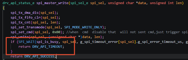

基于 tl_platform_sdk 3.11.0 使用两个例程:
- MULTI_CORE_Demo
- N22_Test_Demo
在 MULTI_CORE_Demo 中使用 SPI 主从机、SPI 主从机+ DMA 都正常。
把 SPI 移植到 N22_Test_Demo 中的时候,发现了问题。
1、不是用 DMA 的情况下,使用 spi_master_write(GSPI_MODULE,buf,16) ,会卡在 SPI_WAIT。注释掉这个判断,可以发送成功
但是发送更长的数据,例如 32 字节或者更长的数据,又会卡在 spi_write 里。
2、使用 DMA  spi_master_write_dma ,通过 IO 可以发现,代码会挂在: reg_dma_src_addr(chn) = (unsigned int)src_addr; 这一行。

 楼主| 发表于 2026-6-17 09:12:06 | 显示全部楼层 来自 广东深圳
tl_platform_sdk 更新 3.11.2 就正常了
