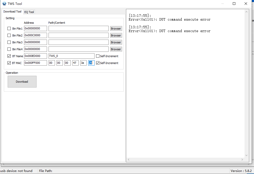

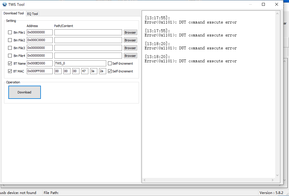

在使用BDT工具的MAC自增写入时,应该是使用小端输入,但是自增的却是最右边的数值,而且写入之后是大端输出,这是什么原因,是版本问题吗?目前想让蓝牙MAC,显示为47:28:3A:00:00:01       47:28:3A:00:00:02,这种方式

界面显示以小端方式便于用户理解,实际写入以实际效果为主,不影响调试功能
