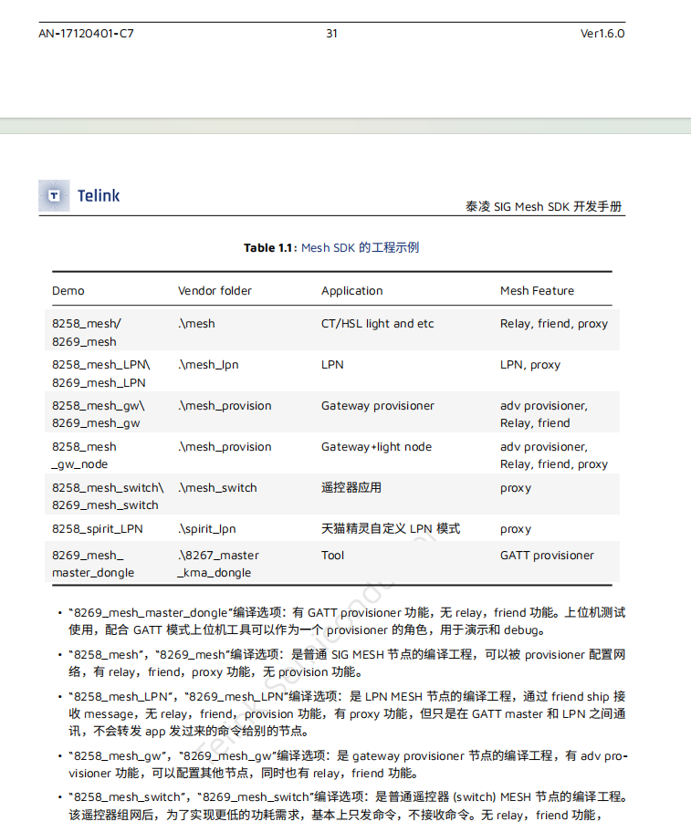

ble_sample 的工程是不跑 mesh 协议栈的,是和 tc_ble_sdk 里面的  ble sample 功能一样。 mesh 的编译选项的介绍,可以看下 handbook 的 这个章节
