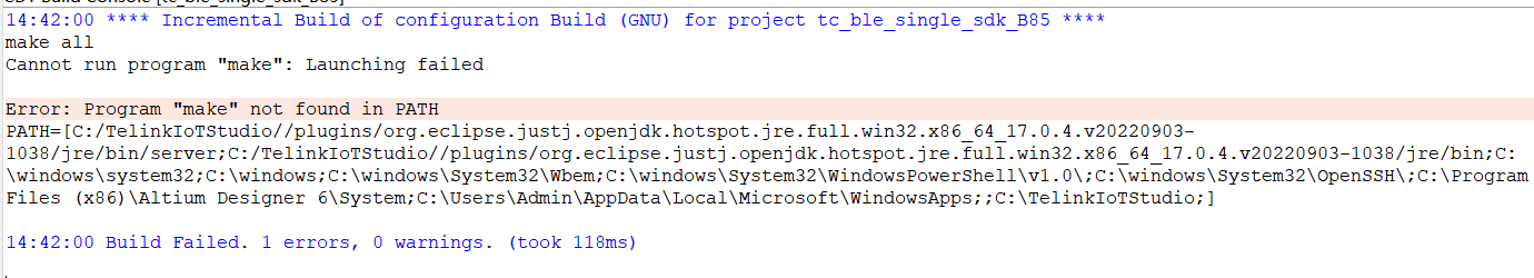

6bde5e44e86b1f72aa97e6f82d888364.png 一直用的工程,编译出问题!请问是怎么回事?

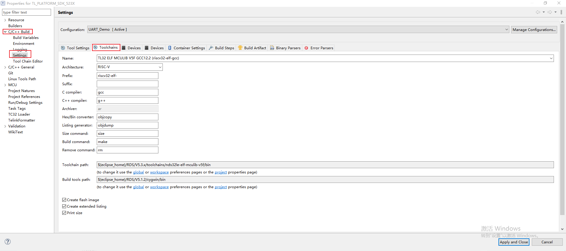

查看图中所示的设置,看一下工具链是否设置正确,或者重新指定一下试试
