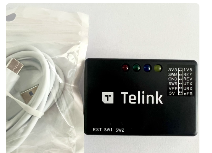

  • 工具链混乱,采购无门:根据涂鸦官方的烧录文档,BT3L模组需要使用 Telink BDT烧录器。但我按照文档指引,在淘宝上自行搜索采购了两个声称“支持”的烧录器,实际测试均无法成功烧录。联系涂鸦技术支持,他们也无法提供准确的采购渠道,让我自行解决工具问题。

附上我的信息:
  • 目标芯片:TLSR8253(涂鸦BT3L模组)
  • 已经尝试的烧录器:淘宝购两款(具体型号可附截图)

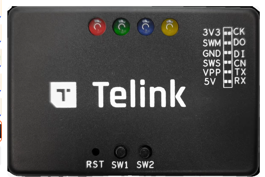

    v3
    v3
  • 根据淘宝店家描述,现在泰凌微原厂只有这个V3新版本烧录器了,旧版本已经没有了。

您好,根据您提供的烧录器图片,该烧录器可以满足使用需求,与硬件版本没有关系,但可能需要升级烧录器固件。可通过目录BDT/doc/AN-18101201-C10_Telink Burning and Debugging Tool (BDT) User Guide.pdf中的3 升级固件章节,或是查看官网文档中心:https://doc.telink-semi.cn/doc/z ... ns/bdt_wins_cn/#_22,按照相应步骤尝试升级到最新版本,看看是否可以烧录成功。
另外,使用BDT烧录TLSR8253芯片的过程能否提供详细的硬件连接展示,以及BDT界面的log截图,可以方便我们定位问题,谢谢!
