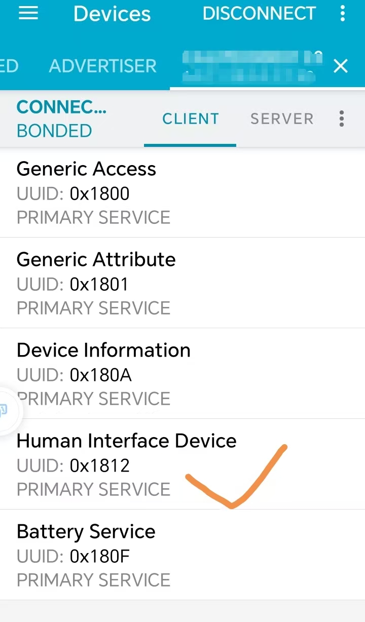

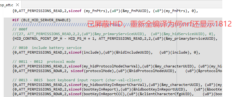

已在my_Attributes[] 中屏蔽HID,全编译,为何nrf还是会显示1812这个服务呢?如何修改屏蔽掉HID

更新一下缓存:点击 Disconnect 旁的按钮=> refresh services.
