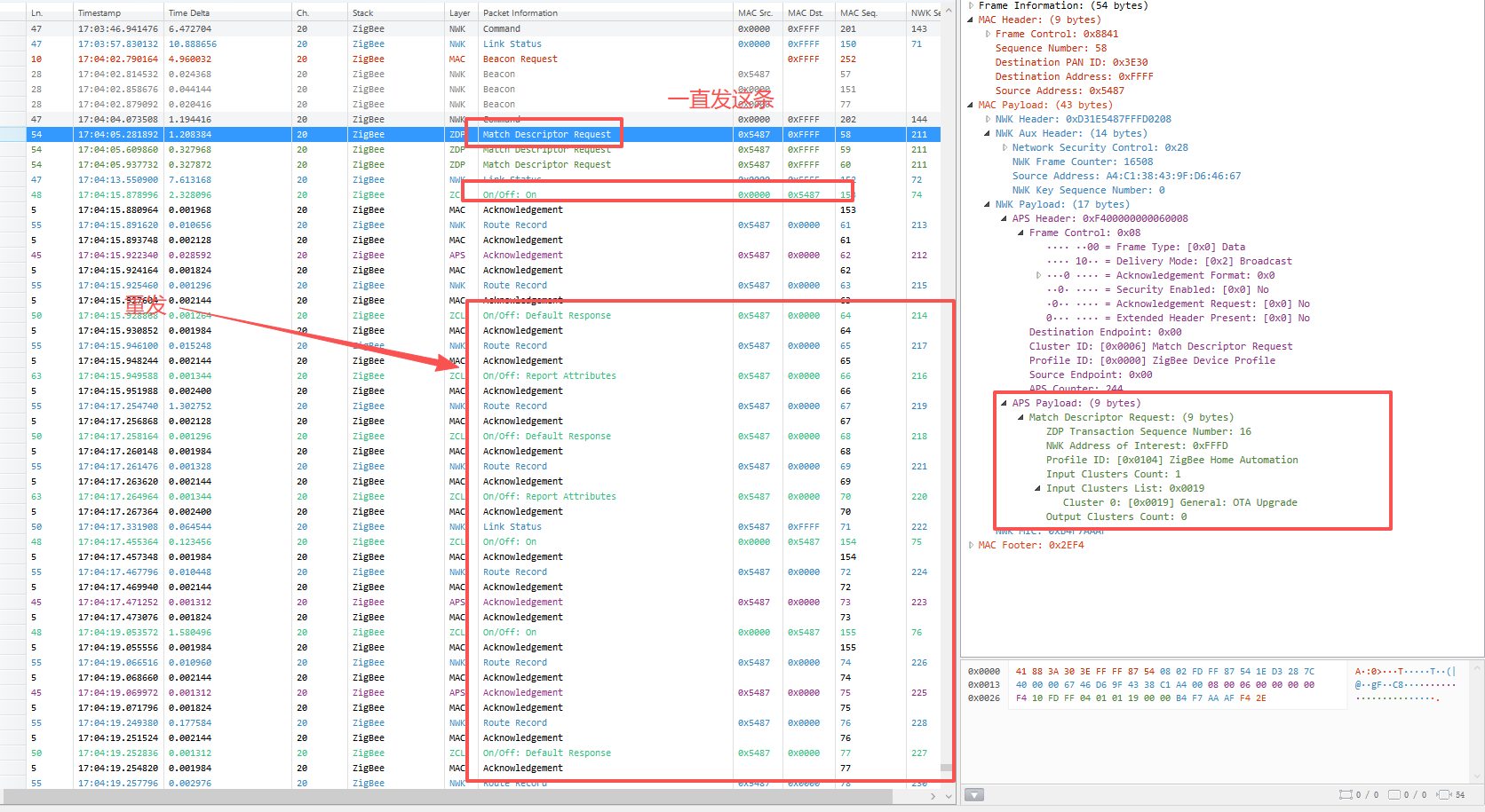

大家好,在ota成功后,看打印正常,抓包提示状态成功,但是程序一直发送Match Descriptor Request,里面有ota cluster信息,没有发ota请求(Query Next Image Request,源程序中是一分钟请求一次,升级程序只改了版本号)
然后发开关命令,进行了多次重发,似乎通信不太正常,可以帮我解答一下这大概是什么原因造成的么,谢谢

Match Descriptor Request是在广播查找OTA Server,只有在找到OTA Server后才会发送Image Request。
上图中可以看出不是MAC重传,你可以检查确认是否是APS层重传,如果是APS重传的话报文中的APS counter是不变的。

1.Match Descriptor Request是在广播查找OTA Server,那协调器需要响应它对吧,有个疑问初始固件它没有请求直接发起Image Request,这区别是啥
2.确实是aps重传,我该如何排查

在OTA client未获得OTA server id前会一直广播Match Descriptor Request,直到获取到OTA server id。
当OTA client获取到OTA server id后会将它记录到zcl_attr_upgradeServerID,之后就会向该server发起query next image request。
APS重传一般是没有收到相对应的APS ACK。
