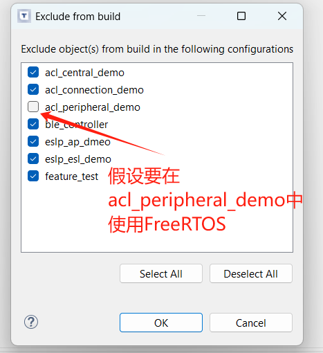

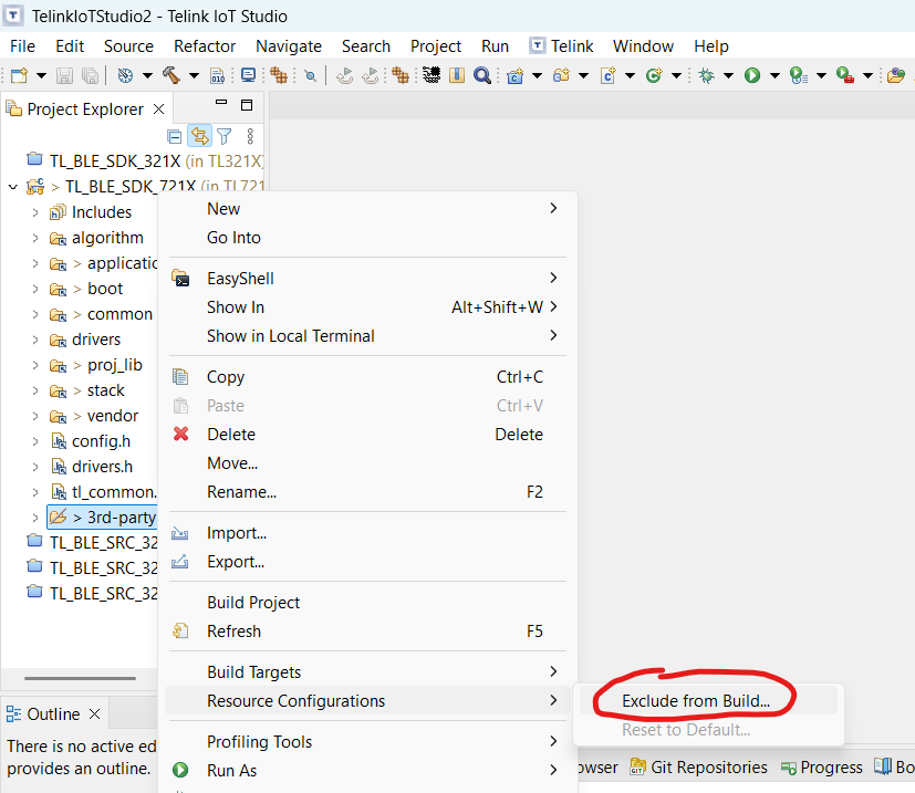

发表于 2026-2-6 16:38:29 | 显示全部楼层 来自 上海
可能是由于没有将3rd-party放入编译:
如果这样还是无法编译通过,请帮忙贴出报错的截图,方便我们进一步提供支持。

 楼主| 发表于 2026-2-24 11:43:00 | 显示全部楼层 来自 广东广州
新年好!感谢回复,确实由于freeRTOS未放入编译,已经弄好了。感谢。
