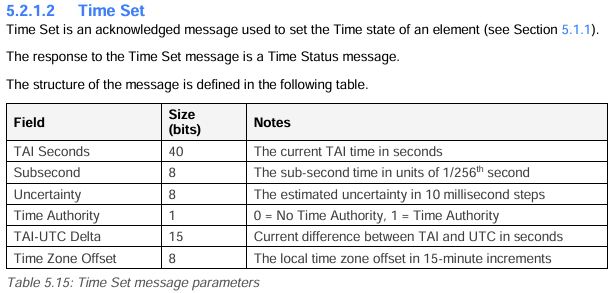

SDK及版本: 3.2.0
#[15:30:14.526]收←◆[LIB]:rcv access layer,retransaction:0,ttl:10,src:0x0001,dst:0xffff op:0x005c,par_len:10,par:86 77 0c 31 00 00 00 00 00 60
我用0x310C7786算出来如下,符合开头的[15:30:14.526],但是没搞明白Log最后给出的0x60是什么意思?
TAI 时间:  2026-01-28 07:30:14 TAI
UTC 时间:  2026-01-28 07:30:14 UTC
北京时间:  2026-01-28 15:30:14 (UTC+8)

发表于 2026-2-6 17:17:08 | 显示全部楼层 来自 上海
请问time set是什么功能呢,没在core spec中看到相关描述

 楼主| 发表于 2026-2-10 16:20:37 | 显示全部楼层 来自 江苏苏州
找到原因了。
0x60:Time Zone Offset
实际偏移(15分钟单位) = Time_Zone_Byte − 64=0x60-64=96-64=32
32*15=8小时,因此,0x60 表示 UTC+8 —— 这正是中国标准时间
57
57
 楼主| 发表于 2026-2-10 16:28:31 | 显示全部楼层 来自 江苏苏州
手机APP设置蓝牙设备的日期时间
