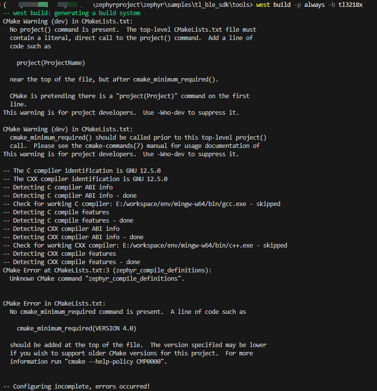

环境搭建好了,怎么编译呢。下载(https://github.com/telink-semi/tl_ble_sdk/tree/release/tl_ble_sdk_zephyr)完成后,使用以下命令编译:
  1. west build -p always -b tl3218x tl_ble_sdk\tools\
复制代码
提示:

zephyr/samples 下的例程可以编译使用,下载https://github.com/telink-semi/tl_ble_sdk/tree/release/tl_ble_sdk_zephyr 中的内容编译失败。
所以用了 zephyr 就不要再使用 tl_ble_sdk 了吗?
