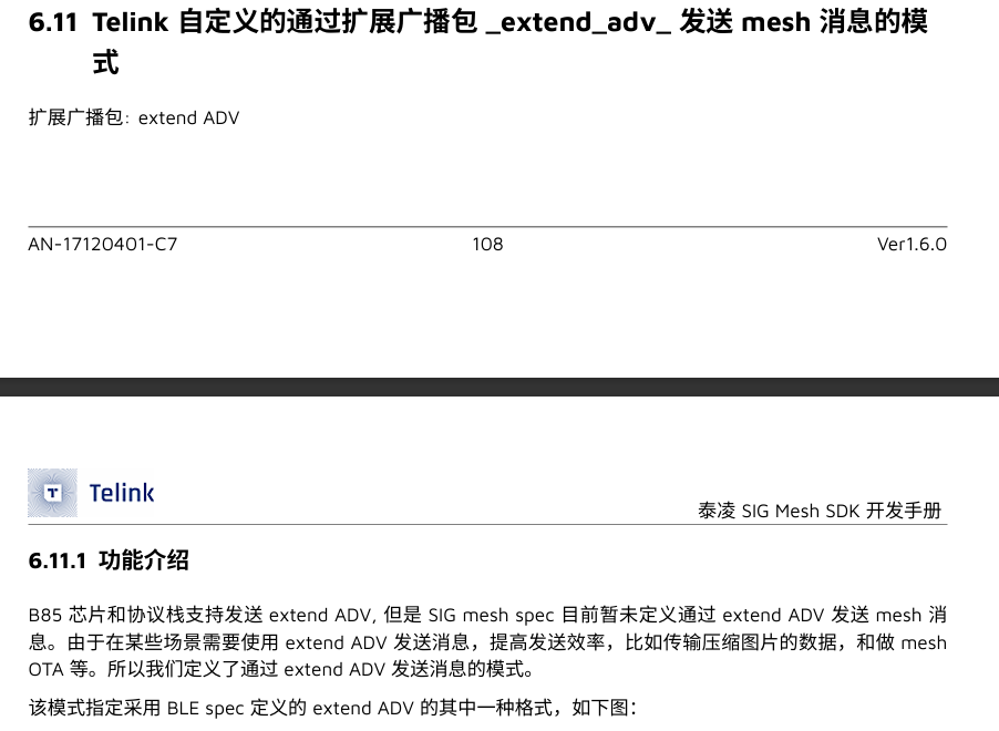

我使用mesh_tx_cmd2normal_primary()发送mesh包,命令码和数据长度加在一起长度超过11字节,不想分包,可以通过修改mesh底层一包长度31字节实现吗

这个长度限制是蓝牙底层协议限制的,应该是不支持修改的。如果想要发送超过11字节且不想分包,可以参考这个 :可以用扩展广播包的方式发送(私有方式),payload小于225字节(包括opcode)的消息都会直接发送出去,不走segment 流程。可参考handle  book 《Telink ⾃定义的通过扩展⼴播包 _extend_adv_ 发送 mesh 消息的模式》章节
