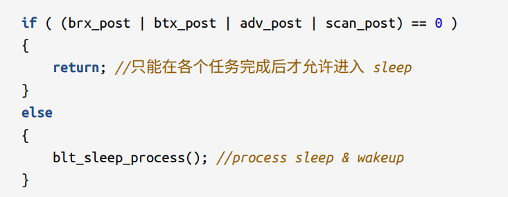

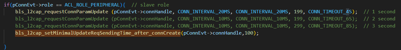

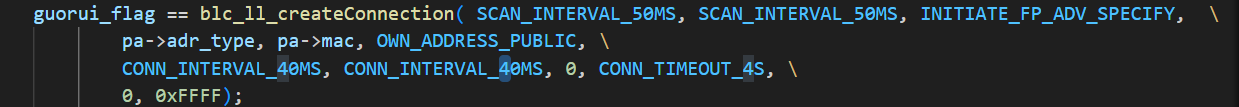

文档中有提及低功耗使能后,进去低功耗前有一系列检查,否则不会进入,目前c1p1参考程序测得广播+扫描功耗是1.6-1.8ma左右,扫描连接上其他从机之后是0.9-1.2ma,问题在广播连接上主机之后,有时是1.8-1.9ma,有时是1.2-1.3ma,我猜测是在连接主机的过程中,正巧在某种状态,后续没有处理,导致低功耗无法进入 image.png ,是不是四个状态有其中某个?
有没有接口可以获取协议栈目前的任务或者txfifo 或者rx复工中有未处理的数据等,查找一下是什么原因?

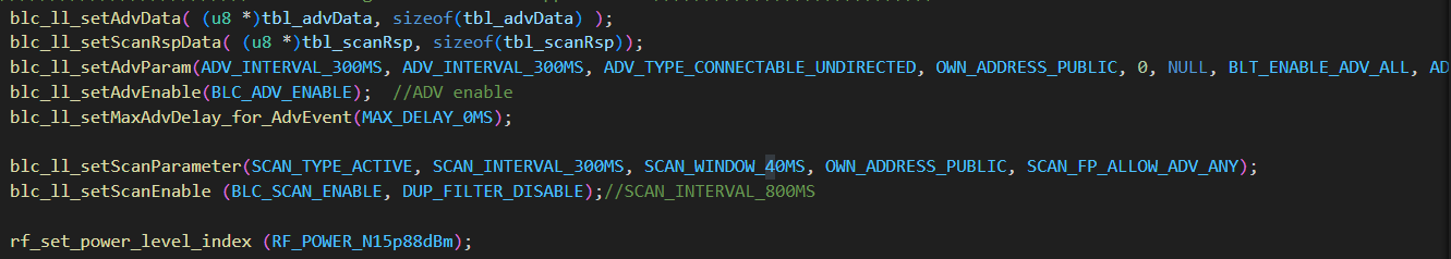

另附上我的广播和扫描相关参数配置,是否是参数问题导致?

目前没有现成的接口可以获取协议栈目前的任务或者txfifo 或者rx复工中有未处理的数据等,未来计划会添加
可以先通过模块排除法看看是哪个模块导致增加的,比如去掉外设、去掉scan等
