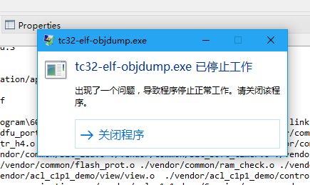

 楼主| 发表于 2026-1-14 11:20:09 | 显示全部楼层 来自 浙江嘉兴
TL_YWY 发表于 2026-1-14 10:22
有更具体的编译报错么?

发表于 2026-1-14 17:34:07 | 显示全部楼层 来自 上海
这种是编译环境出问题了,可以先检查下相关的工具链配置
1. 可以选择project-> clean编译试试
2.按照步骤安装重新安装telink ide看看问题是否能解决

 楼主| 发表于 2026-1-15 11:14:42 | 显示全部楼层 来自 浙江嘉兴
谢谢,我重新下载了sdk文档配置没问题,准备重新移植代码
